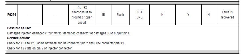

появляется временами ошибка РО 264 что делать?
Спасибо!)
Спасибо!)
проверить зарядку
Спасибо!)
проверить зарядку
проверил 13,7

а когда газ резко даешь не сразу мотор реагирует... скорость медленно набирает...

Dmitriй писал(а):
Спасибо!)
проверить зарядку
проверил 13,7
правильно проверь
зарядка.JPG [ 35.11 КБ | 5864 просмотра ]
