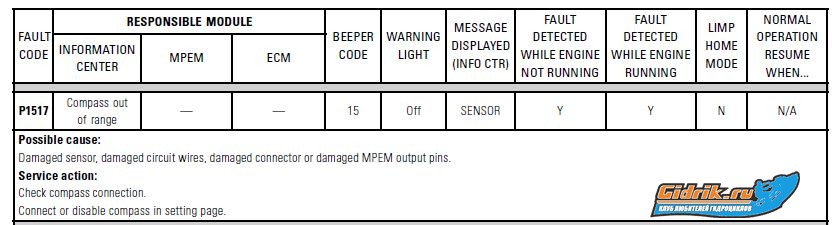

Всем доброго времени суток! Подскажите что за ошибка р1517 на brp 155!!!!???

компас.JPG [ 54.33 КБ | 6963 просмотра ]

Спасибо большое!!!еше маленький вопрос!! Как на гидре перевести мили в километры и температуру в Цельсии???
