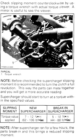

СообщениеДобавлено: 19 апр 2013, 04:15
Сообщения: 4496
Persik писал(а):
Парни поменять не против, я хочу понять, надо это делать или нет ? вот в чем суть)
Передаю тебе пальму первенства, если кто еще спросит про турбину-отсылай сюда.
Принимаю благодарности. Можно борзыми щенками. :beer:
Турбо.jpg [ 92.82 КБ | 7753 просмотра ]

Спасибо, вот если бы я еще инглишом владел, а так кроме картинки :oops: Можно по простому, если прокручивается надо делать или нет :oops:
 Заголовок сообщения: Re: Нужен совет по турбине
СообщениеДобавлено: 19 апр 2013, 12:40
Сообщения: 1087
Техника: Всяко
Откуда: Псков
а че там владеть?
если новый комплект срыв между 7 и 12 ньютонами
не новый 5 10
крути за болт крыльчатки динамометрическим ключом, попал в промежуток гут
не попал не гут :D
