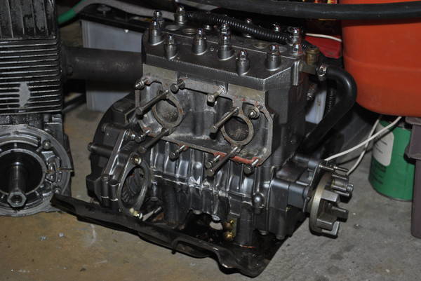

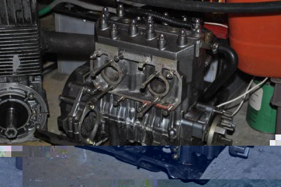

СообщениеДобавлено: 22 апр 2013, 18:17
а где она у тебя находится?ищи пластиковую, давай фоты.
Во, у меня когда-то была такая
кава.jpg [ 39.91 КБ | 9088 просмотров ]
двигло кавы.JPG [ 37.52 КБ | 9088 просмотров ]

Один в один он. Цвет тот же.
Буду искать пластиковую (где искать подскажи). Фото сделаю.
