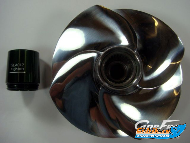

Стою перед выбором:
Ценник почти одинаковый:
3 лопасти.
SEA-DOO SC / GTX 215 HP (2005-08) CONCORD IMPELLER SRX-CD-13/18 - NIB
http://www.ebay.com/itm/SEA-DOO-SC-GTX- ... p=mtr#shId
4 лопасти:
Seadoo RXT 215 Solas Concord Impeller SRX-CD-13/18
http://www.ebay.com/itm/Seadoo-RXT-215- ... 1649wt_904
Числа одинаковые, какой лучше взять 3 лопасти или 4 лопасти?
1.JPG [ 91.91 КБ | 35938 просмотров ]
111.JPG [ 273.21 КБ | 35719 просмотров ]
СообщениеДобавлено: 26 сен 2012, 09:01
Сообщения: 541
Имя: Егор
Техника: Gtx turbo
Откуда: Екатеринбург
Солас конкорд его обозначение SRX CD либо SRZ CD они 4х лопастные
динафлай три лопасти вроде как ,но их я не тестил и даже в руках ни держал .
Так что ссылки на конкорд, а картинка на одном не соответствует продукту.
С уважением.
