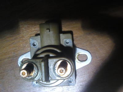

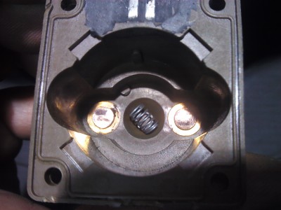

Приезжаю я в свой зелепукинск на майские, 2 дня на катание, погода в гавно, волна, вода +5, воздух +12, в заднице свербит обслужить, погонять, и проверить зимние доделки...
И тут в подарок мне реле которое не крутит стартер, тока неделю назад у местного диагностировали мертвое реле, как и мое мздой пошло :(
Суть такая когда это реле работает в нутри есть дуга, она при помощи электроэрозии разрушает контакты, которые к моему удивлению в таком важном элементе сделаны БРПшцами - хуже китайцев....
Симптомы - запуск стартера через раз или хуже, вяло крутит, не крутит вообще....
Там по реле отработало свои 10 запусков и хер на него, что пришлось нажимать по 5 раз на 1 запуск....
Снял я его таки, и к себе в мастерскую....

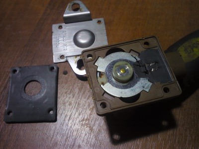

Иснтрукция как започинить по быстрому реле, дабы пока ждем новое не отсасывать в сторонке:
1. Снимаем реле.
2. Дремелем или надфилем спиливаем развальцовку на заклепках.
Вложение:
IMG_20130507_162936.jpg [ 572.4 КБ | 7150 просмотров ]

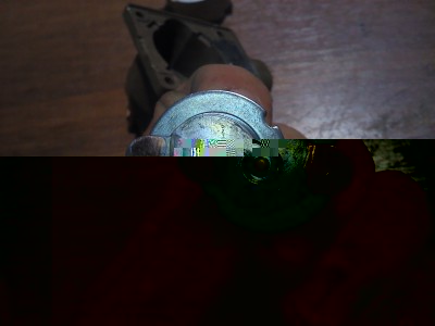

3. Снимаем крышку из нержавейки.
4. Под крышкой резинка, ее акуратно изымаем.
Вложение:
IMG_20130507_163123.jpg [ 654.03 КБ | 7150 просмотров ]

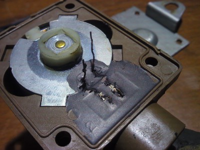

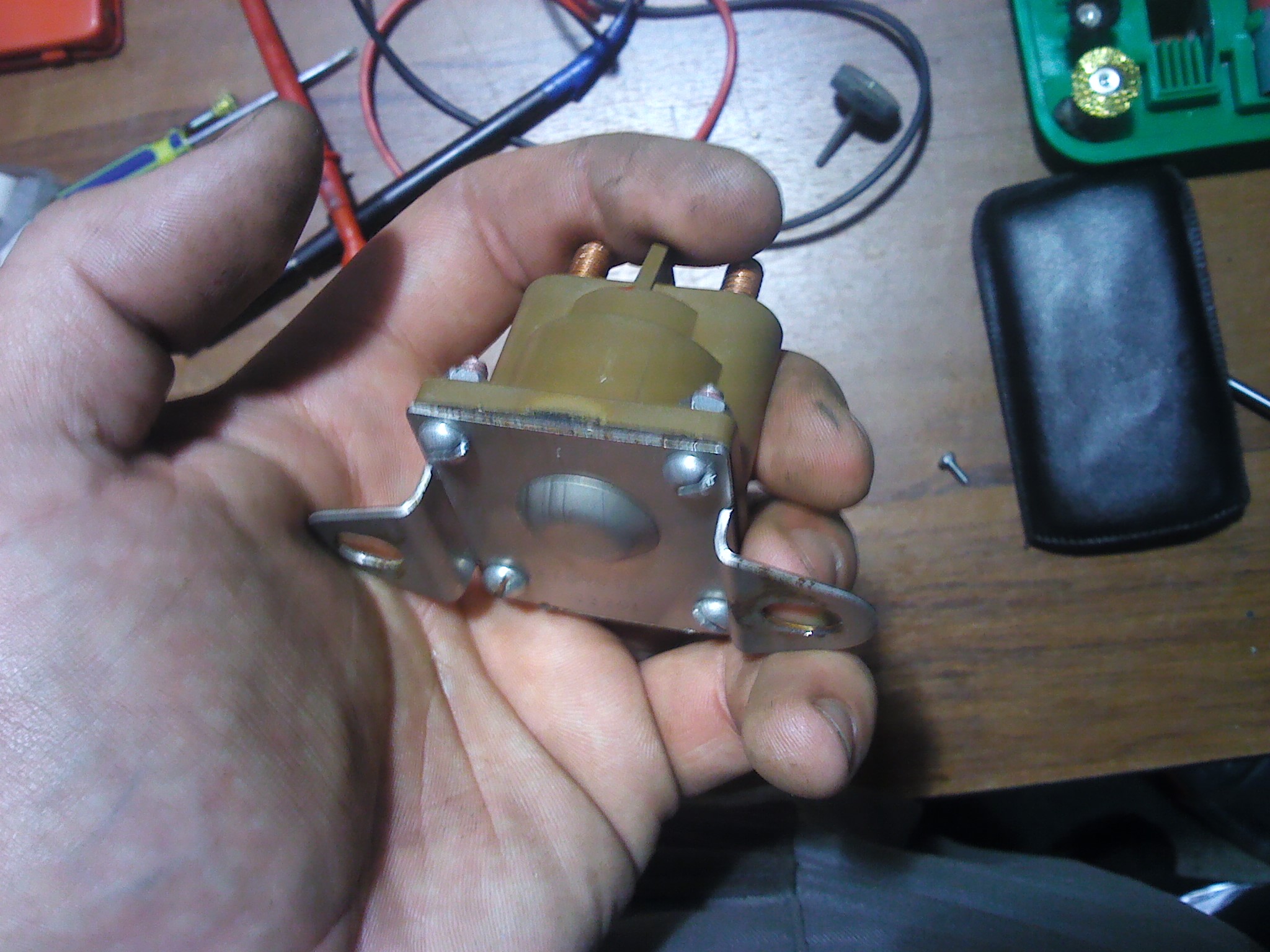

5. Отверткой выдавливаем провода катушки с их площадок, на удивление в водомоторной технике никто не паяет а ставит на контактную сварку, уже 2 реле на дербанке и провода отверткой отходят от контактов. (Спасибо Persik за мертвое реле, на котором я изучил вскрытие, свое разобрал уже акуратно :) )
Вложение:
IMG_20130507_163138.jpg [ 812.02 КБ | 7150 просмотров ]
6. Иголкой надрываем герметик.
7. Поддевая с двух сторон отвертками вытаскиваем катушку.

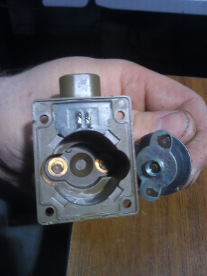

8. В руках остается катушка и корпус реле с контактной группой и пружиной.
Вложение:
IMG_20130507_163333.jpg [ 523.13 КБ | 7150 просмотров ]

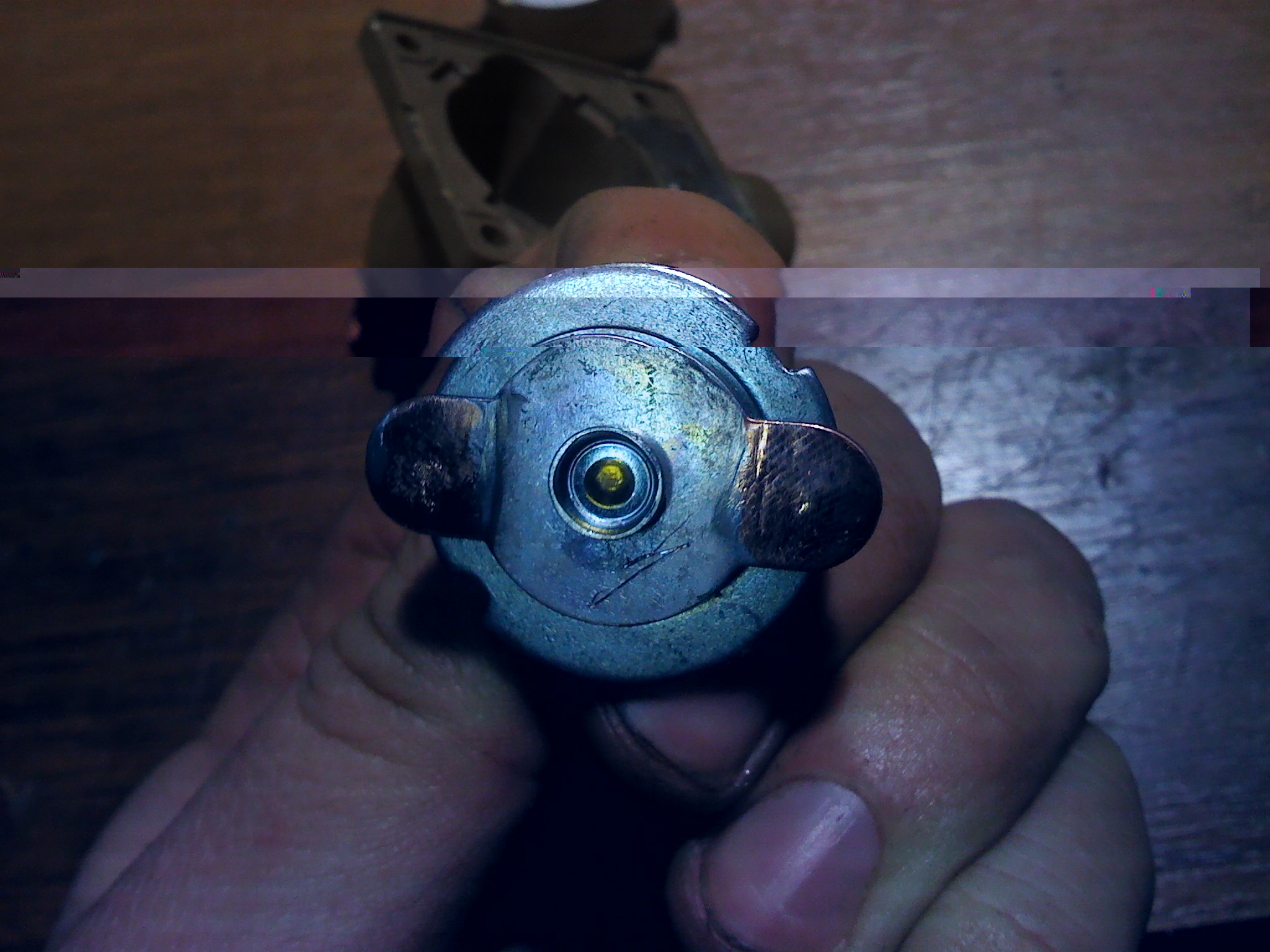

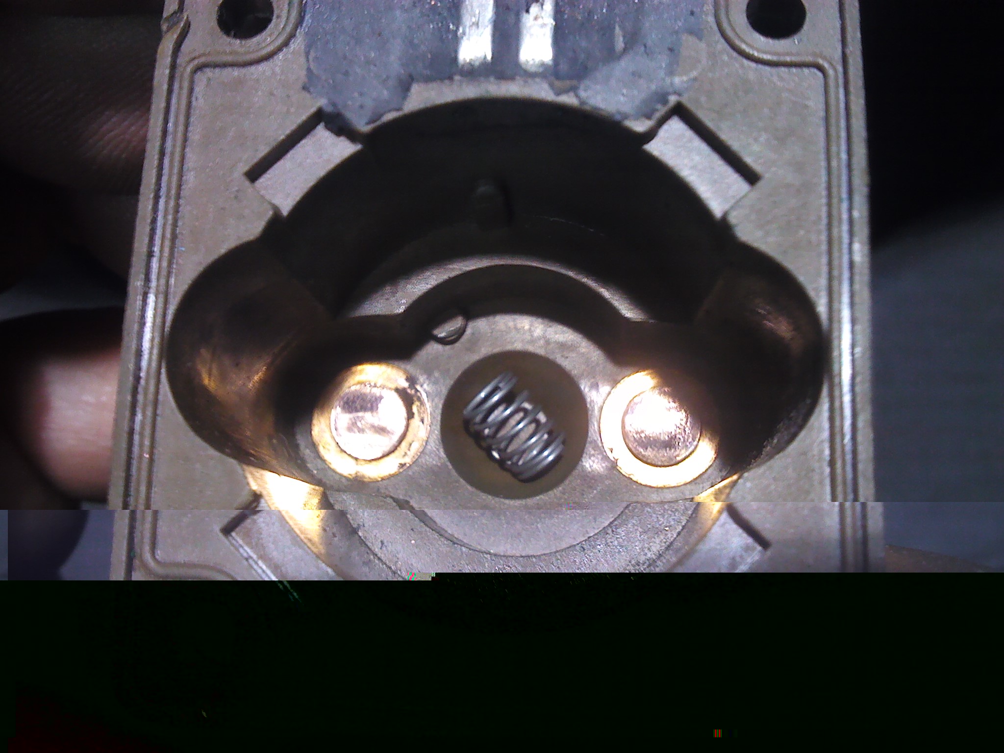

9. Пользуя дремель зачищаем контакты, полируем за нехуй делать :)
Вложение:
IMG_20130507_164937.jpg [ 478.43 КБ | 7150 просмотров ]
Вложение:
IMG_20130507_164948.jpg [ 512.53 КБ | 7150 просмотров ]
10. Собираем в зад в обратной последовательности.

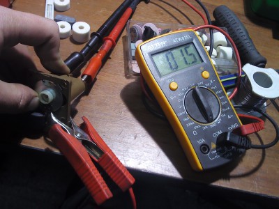

13. Ставим на тестер и проверяем как работает.
Вложение:
IMG_20130507_165958.jpg [ 691.09 КБ | 7150 просмотров ]

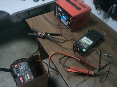

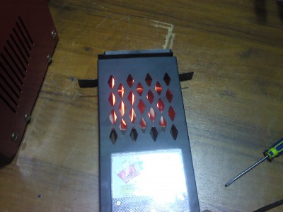

Проверить можно подключив вместо стартера нагрузочную вилку чем "жирнее" тем лучше, акум автомобильный можно.
У меня в мастеской на удивление не оказалось акума, я запитался от пускозарядки.
Вложение:
IMG_20130508_084154.jpg [ 480.04 КБ | 7119 просмотров ]

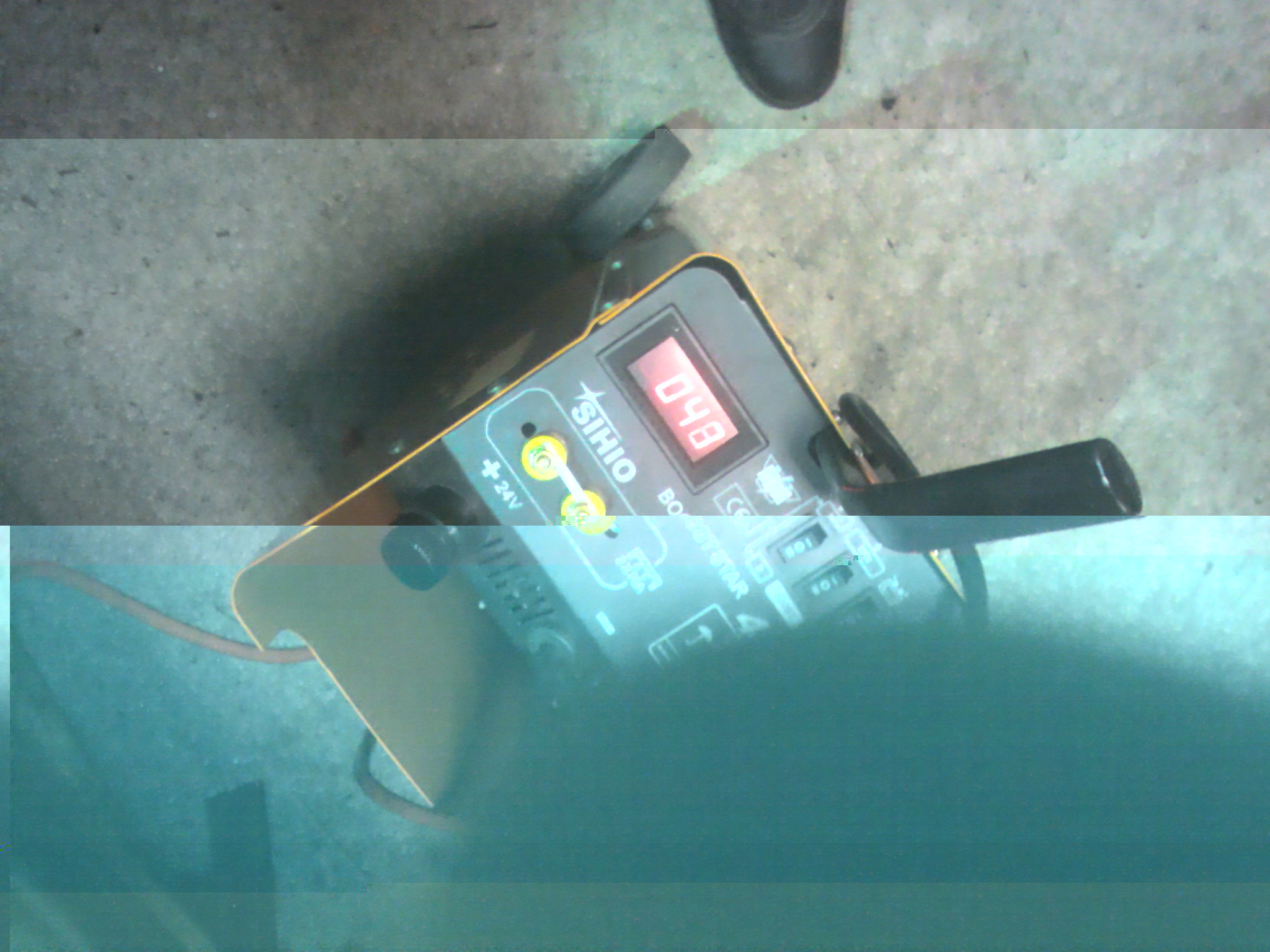

Для управления реле - пользовал зарядик.
Итог ток 48А, при 15в. = 0,72 Kw почти стартер.

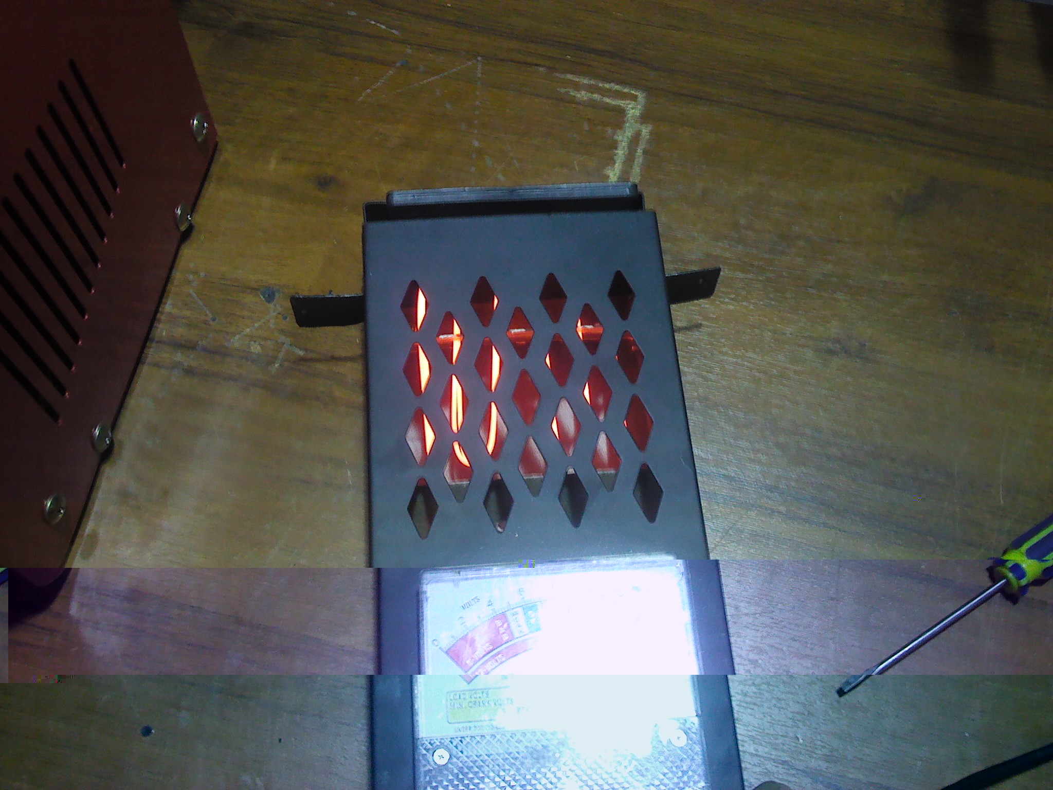

Вложение:
IMG_20130508_084222.jpg [ 439.71 КБ | 7117 просмотров ]
Реле холодное, никаких намеков на проблемы, вилка разогрелась за 3-4 секунды.
Вложение:
IMG_20130508_084249.jpg [ 563.65 КБ | 7119 просмотров ]
Еслиб вилка была помощьнее думаю 100-150 ампер реле спокойно передало.....
