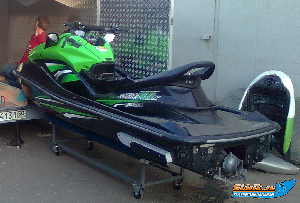

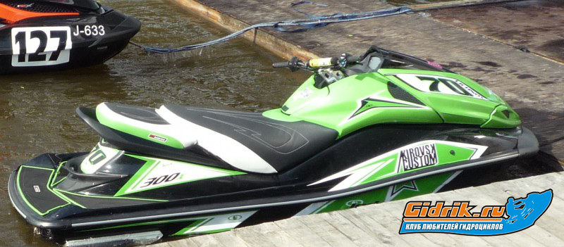

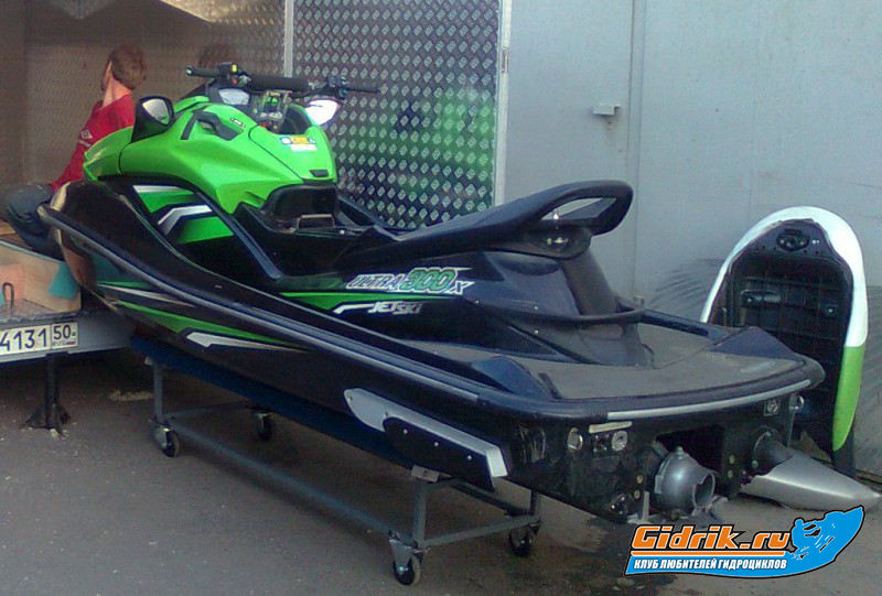

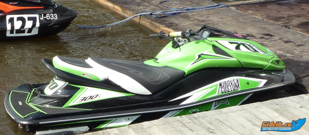

В этой теме обсуждаем тюнинг данной лодки для использования в гонках или приближенных к ним условиях.
На нашей лодке заменено:
1. Руль (палка) - более крепкая.
2. Траверза (стойка руля) - выше, регулируется под себя
3. Спонсоны - управляемость
4. Плита- скорость на волне, стабильность
6. Решетка - больше наполняемость водомета
7. Не скользящие покрытие сиденья - снять нагрузку с рук
8. Увеличена мощность, плыла 108, теперь 116 км/ч по gps
9. Импеллер - пока сток, но уже идет другой.
10. Ватербокс - в пути
[youtube]http://www.youtube.com/watch?v=ZdXiL0K6fWo[/youtube]
Старт я сам просрал, это последний заезд, тупо устал. :( и с чудаком дважды толкался...
О плюсах кавы +
Вес - дает стабильность на волне
Очень хорошо управляется
Мотор мгновенно раскручивается
Анти кавитационная программа - сама борется с кавитацией
О минусах кавы -
Вес - много жрет бензина (очень много)
Свечи - не пытайтесь выкручивать - сломаете.
Любит масло - качество и расход масла
Штатный руль - легко сломать

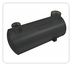

Есть на продажу ВАТЕРБОКС.
звук как у литрового спортбайка :Yahoo!:
+ 15 л.с. и старт получше :good:
нам для гонок в СТОК не проходит :(

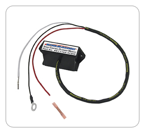

обманка ограничителя скорости - на продажу
http://www.rivayamaha.com/pwc_pkgs/rk_rpm_u300x_1.asp
В RIVA Контроля Скорости Переопределить Модуль удаляет ограничительная функция контроля скорости на Kawasaki Ultra 300X/LX модели, обеспечивающее значительное увеличение максимальной скорости с фондовой ЭКЮ. Легко установить модуль обеспечивает 3-фазное 4mph на фондовых ремесел и позволяет в дальнейшем максимальную скорость прибыли через aftermarket модификаций. Не влияет на спидометр точность, Eco Режим, или Круиз-Контроль функциональности
