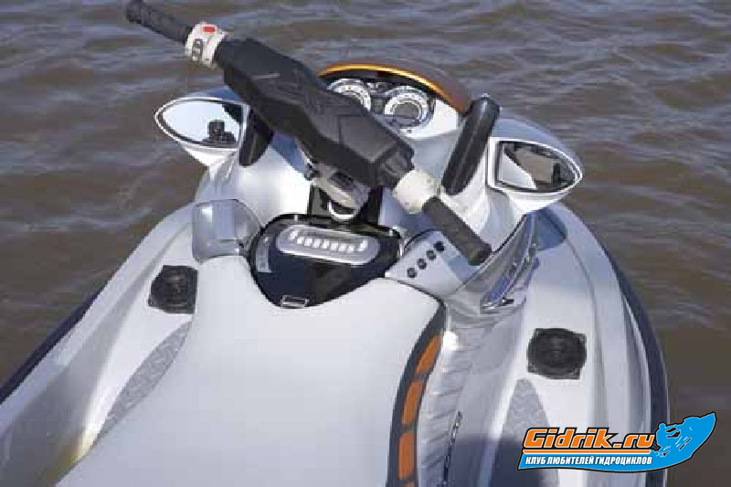

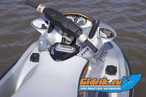

http://www.clarion.com/ru/ru/products/2 ... 50051.html
мысли про музыку не покидают... не уверен, что будет слышно, но если этот дивайс с правильной акустикой подключить, то, по идее, усилок-то и не нужен. вот они мечты идиота :P :crazy:

Audio17240-0111.jpg [ 191.53 КБ | 17568 просмотров ]
краткость - душа ума!
СообщениеДобавлено: 09 апр 2010, 23:04
Это полная херня, никакого удовольствия нет, т.к. всё равно ничё нормально слышно не будет, лучше на берегу послушать.
