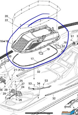

С начала сезона 15 часов , всё было норм , катаюсь в день 2 часа по реке по лайту , а тут на озеро первый раз спустил , покрутился минуты две на спорте и ошибка , газ нажимаешь, обороты поднимает и тут же скидывает, и сразу ошибка , газ отпускаешь на холостых ошибка гаснет но как троит..
это я так понял датчик на коллекторе зелёный ?

Если это тот датчик , то по виду это разобрать и можно достать

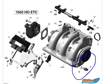

7D4D9BA5-A43B-4357-ADE1-B396D07D2FCE.jpeg [ 354.09 КБ | 10802 просмотра ]

Нет.Тот что под эбу.Номер 7 на фото.Проверьте интеркулер,пока не поздно

Снять пайп на выходе интеркулера(со стороны аккумулятора) и проверить на наличие воды/капель.Хотя бы
