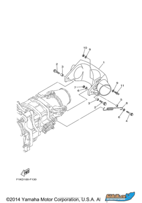

Приветствую. Назрел вопрос, кто-то уже пробовал делать задний ход на VX1100 или подобных моделях?
Какие запчасти необходимы?
Трос реверса, башмак и рукаядка?
Возможно ли установить? Жду обратной связи

по- моему там еще на водомете спрямитель менять к чему ковш реверса крепиться,вместо рукоятки на обычном v1100 заглушка.
установить возможно конечно. только где взять этот комплект?

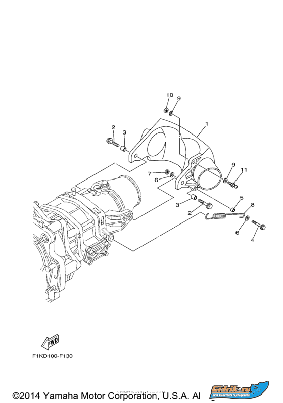

Спрямитель менять не придется, на нем есть крепления для заслонки заднего хода.
Комментарий к файлу: это картинка от Yamaha VX1100 Wave Runner VX Cruiser... они братья близнецы

найти, наверное, только на разборках.Если покупать все новое по партнамбам, то в копеечку влетит.
СообщениеДобавлено: 20 апр 2020, 18:52
Сообщения: 2628
Я думаю здесь https://www.farpost.ru/vladivostok/ найти можно! Лучше созвониться!!
В районе 25-27т₽ :D
