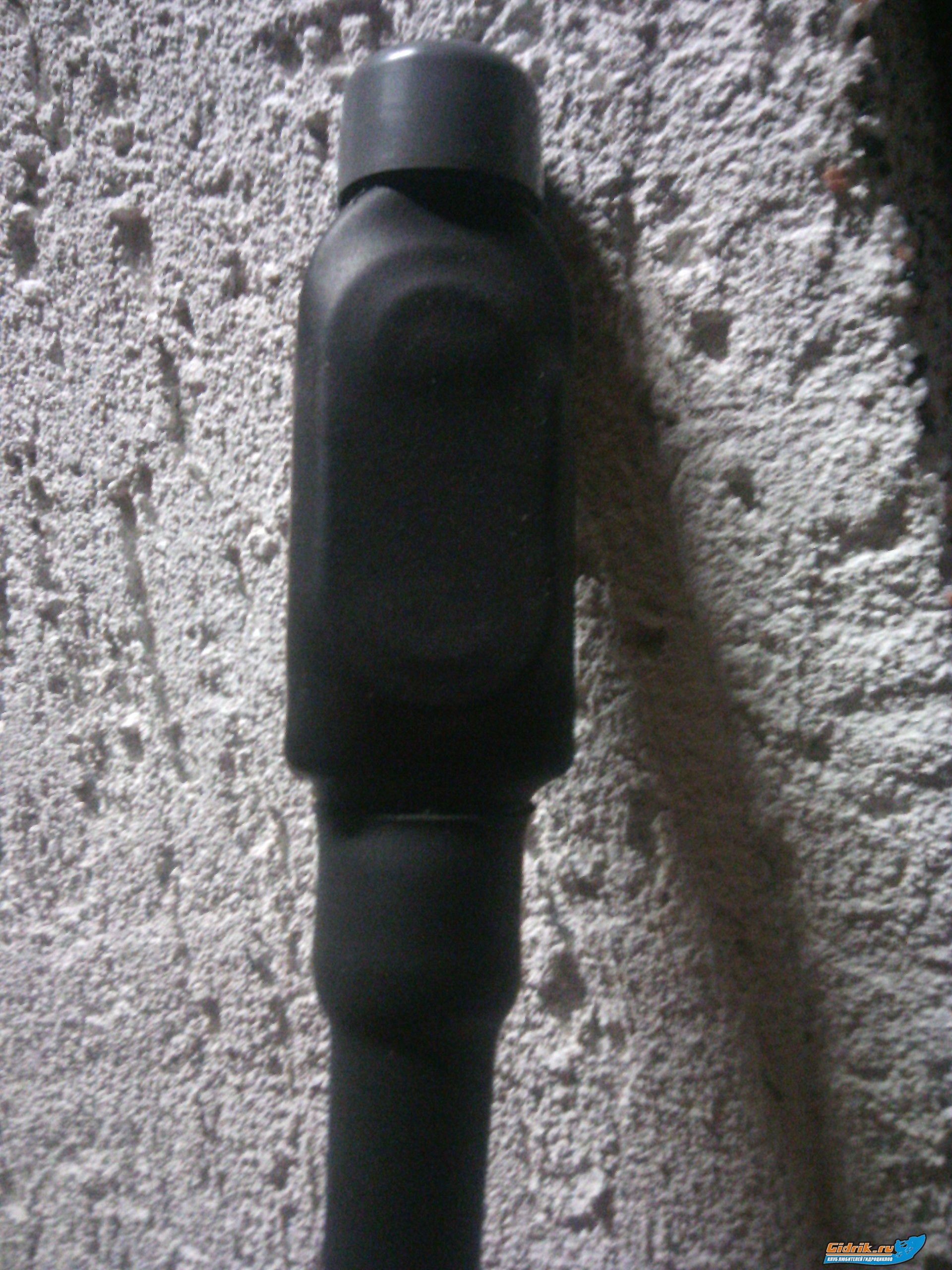

Уважаемые комрады-такаой вопрос.Есть кнопка включения помпы,та шо модная за 85 дол.Пишут что самая что не наесть.У предыдушего владельца она лежала без дела в сарае и ее резиновую защиту прогрызла мыша(сучка) чем можно загерметизировать.Крокодил и АПП гермет пробовал-отслаивается от резхины.может чем завулканизировать сверху.Одеть сверху что-то типа резинового колпачка -не подходит-тогда кнопка не влезет в корпус кронштейна.Как поступить?

Спасибо Всем откликнувшимся.ВЫход был найден.Натянул термоусадку с клеевой основой.Феном обдул-получилось огонь,но сверху термоусадка оьразовала трубку.Туда набил силикона-крокодил.Когда все застыло сверху термоусадочный колпачек от кабеля,снизу термаусадку поменьше.Правда кронштейн оказался уже маленьким и теперь кнопка будет крепится под рулем

Получилось с двойной зашитой от влаги.Главное -когда полости заполняеш силиконом надо обязательно дождатся полимеризации и только потом накрывать крайним слоем термоусадки теперь будем тестировать-думаю что термоусадка не протрется быстро,а если и протрется-ремонт не сложный
крепиться будет на рулевой колонке под рулевым механизмом либо на 3м скотч либо в тупую стяжкой пластиковой
