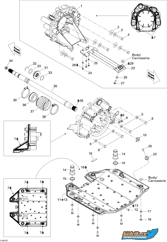

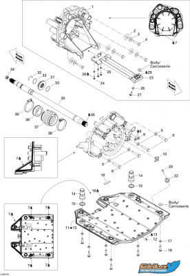

друзья подскажите плиз ! немогу снять ось ! как она разединяется !? там резьба или просто шлици!?

смотря какой год. 9 или 10 гайка с левой резьбой 31. другие года стопор32 под31 шайбой. оттягиваеш в сторону водомёта и снимаеш.
