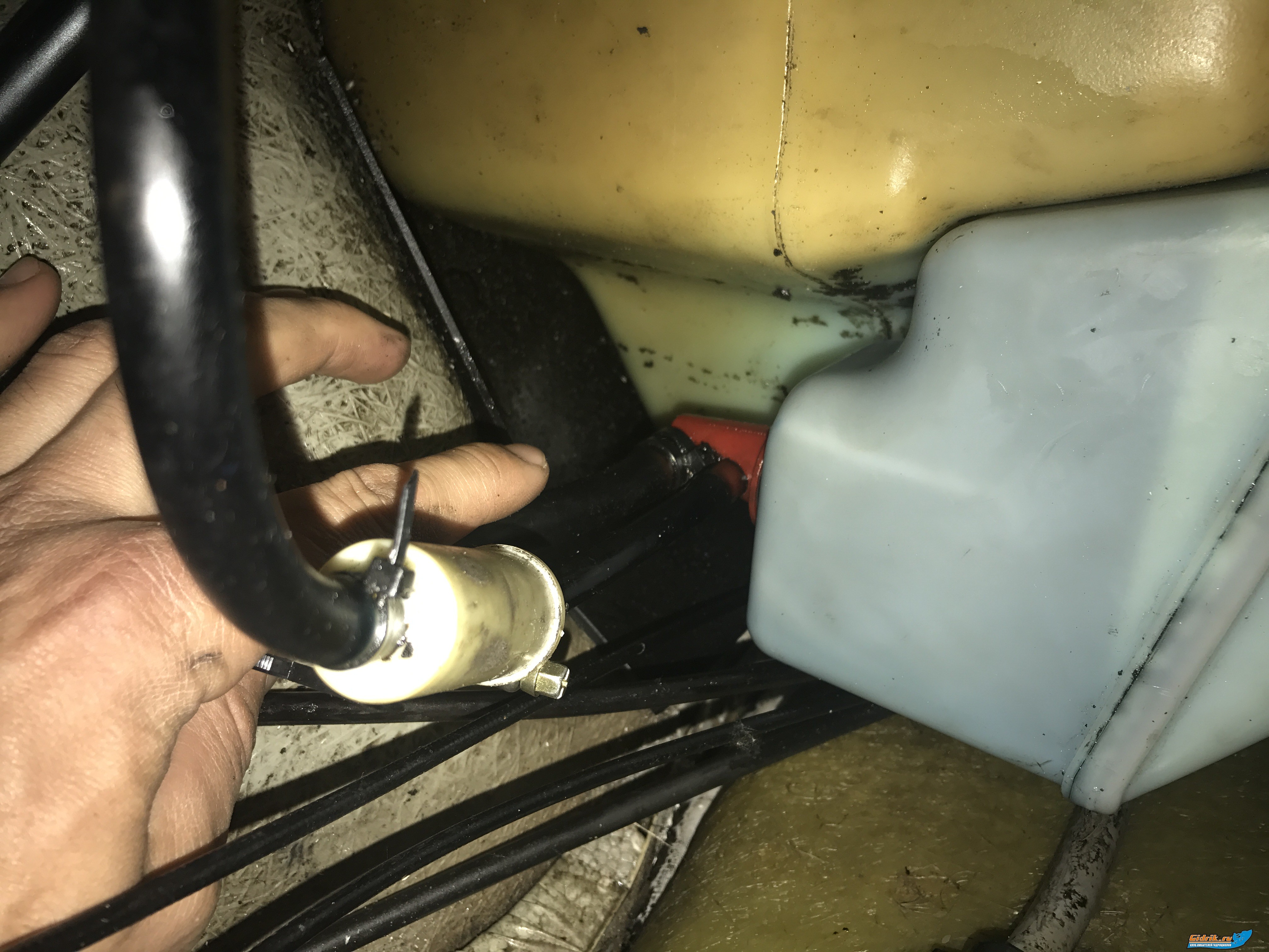

Приветствую всех единомышленников, произвел ремонт brp gtx 787, задался вопросом при сборке куда подсоединить шланг идущий из днища маслянного бака ( у шланга на конце краник), подскажите пожалуйста) :roll:

Самы нижний толстый шланг

Это подача масла к приводу золотника. Вставляется в блок цилиндров

А куда конкретно подсоединяется этот шланг?

Цитирую. Это подача масла к приводу золотника. Вставляется в блок цилиндров
а где это? :o в мануале такого нет..и в нете никакой инфы то же.

Где. На двигле. В мануале забыли прописать. Да,и еще осле этой процедуры, обязательно, надо правый борт подкачать. А то как обычно все будет
