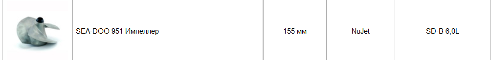

Понял,вот в том то и дело что купишь в слепую,не подойдет .
На штатном винте написано NuJet SD-B6.0L
Как узнать его ттх типа 14/22 например он,или другой.
В нете нашел только это

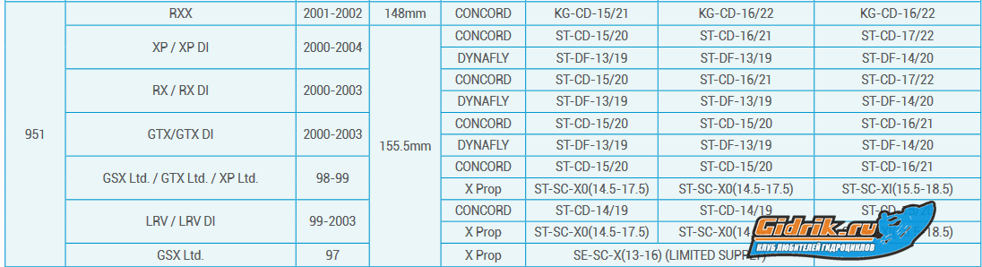

Значит у меня стоит стоковый винт ,которым комплектуют 130-сильный Rotax 951 .
А двигатель у меня 2 литра 210 сил ,поэтому конечно перекрут .
Вопрос в том,существуют ли импелелеры солас для тюнингованых по мощности гидроциклов BRP GTX, XP,2000-х годов.
Пошел на сайт солас искать.
Нашел такую таблицу-По идее все эти импеллеры мне подходят по посадочным местам.
Вопрос -Если бы я прокачал 951 мотор до 180-200 сил (ну пусть теоретически)
Какую модель винта из этой таблицы мне выбрать?
2017-10-08_12-41-15.png [ 60.04 КБ | 12927 просмотров ]

СообщениеДобавлено: 08 окт 2017, 17:29
Сообщения: 2628
concord ST-CD-16/21 под твою мощ) и опять же надо учитывыть вес лодки, загруженость лодки)). В линейке два винта максимальных, если смотреть по питчу второй более грузовой. Имхо).

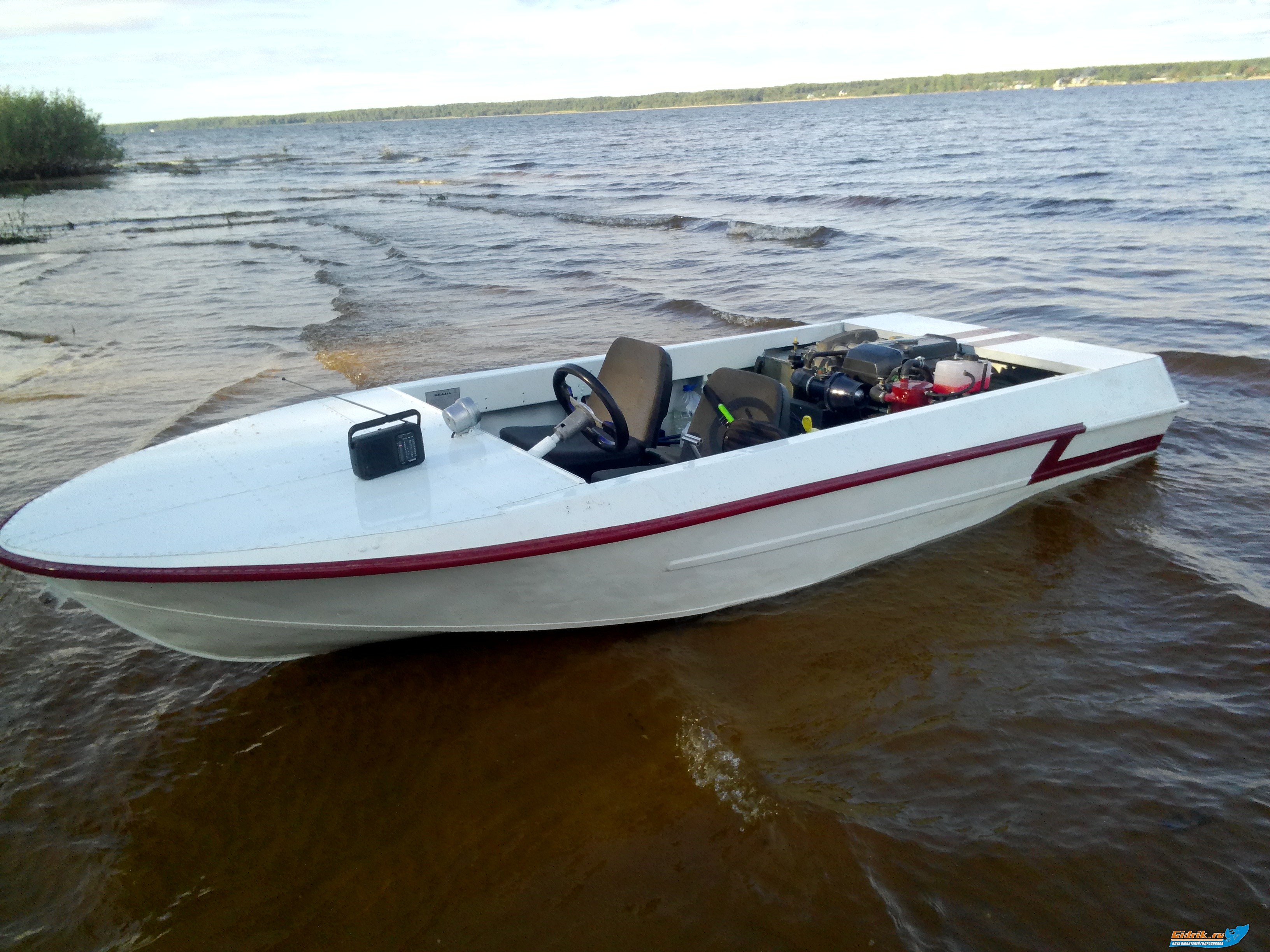

У меня лодка легкая ,максимум 300 кг .
И двухместная ,так как сзади мотор.
Скорость макс 88-89 и двигатель в отсечке на 7600 об.
Хотелось бы поднагрузить двигатель подобрав импеллер ,
мой NuJet SD-B6.0L (вроде как он 13/19) явно легкий.
