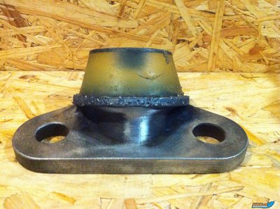

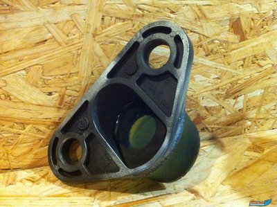

Бдительность, которая приходит с опытом :))) помогла своевременно выявить порванную подушку двигателя. Снятая подушка оказалось оригинальной БРП маде ин чина :) 270000649
Решил опробовать полиуретан, благо в городе есть контора, которая этим занимается
срок 2 дня, цена 2 500, результат на фото. Буду тестировать, может потом все переделаю :)
IMG_1904.JPG [ 1.45 МБ | 9408 просмотров ]
IMG_1905.JPG [ 1.5 МБ | 9408 просмотров ]

оторвёт от метала. цена живой бу . смысл?

Оторвет от металла не быстрее, чем резиновую, или есть опыт?
Пока же работает практически ежедневно, с постоянными скачками по волнам и все нормуль.
живую б/у не рассматривал, неизвестно сколько отходит, да и ждать не хотелось.

резина на подушке амортизирует мотор.будет ли этот материал работать как нужно....если он дубовый то смысл...

Полиуретан работает в подвеске ничуть не хуже резины. Кому интересно, может сделать соответствующий запрос в поисковиках. Подушку заботливо варили в печке, принесли еще горяченькую.
Как уже писал, подушка отходила месяц, часов 25, при этом волна на финском приличная, метра полтора, так что улетает гидрун прилично, приводняется зачастую жестковато. Уже и глушаки ремнями притянуты от беды :)

Jurassic писал(а):
Игорь73, им для работы нужна старая подушка, мне выслать не сложно.
Dr.Ort, я у этой конторы кое что для джыпа покупал в подвеску, жалоб нет, щаз можно через экзист отечественный полиуретан заказывать, есть несколько производителей.
ходят только втулки. корпусные саленблоки отрывает от корпуса. проверено на многих машинах так как бизнес по ремонту.

Корпусные сайлент блоки из полиуретана зачастую прямо в старые железяки-основы впресовывают, потому что он форму лучше держит. По одному номеру есть сайленты как в корпусе так и без него, главное чтобы песок не попал между корпусом и материалом. У меня песка в подушке точно нет.
А так полиуретан к металлу в печи приваривают.
В любом случае, если оторвет, тут же напишу, на опыте :).
