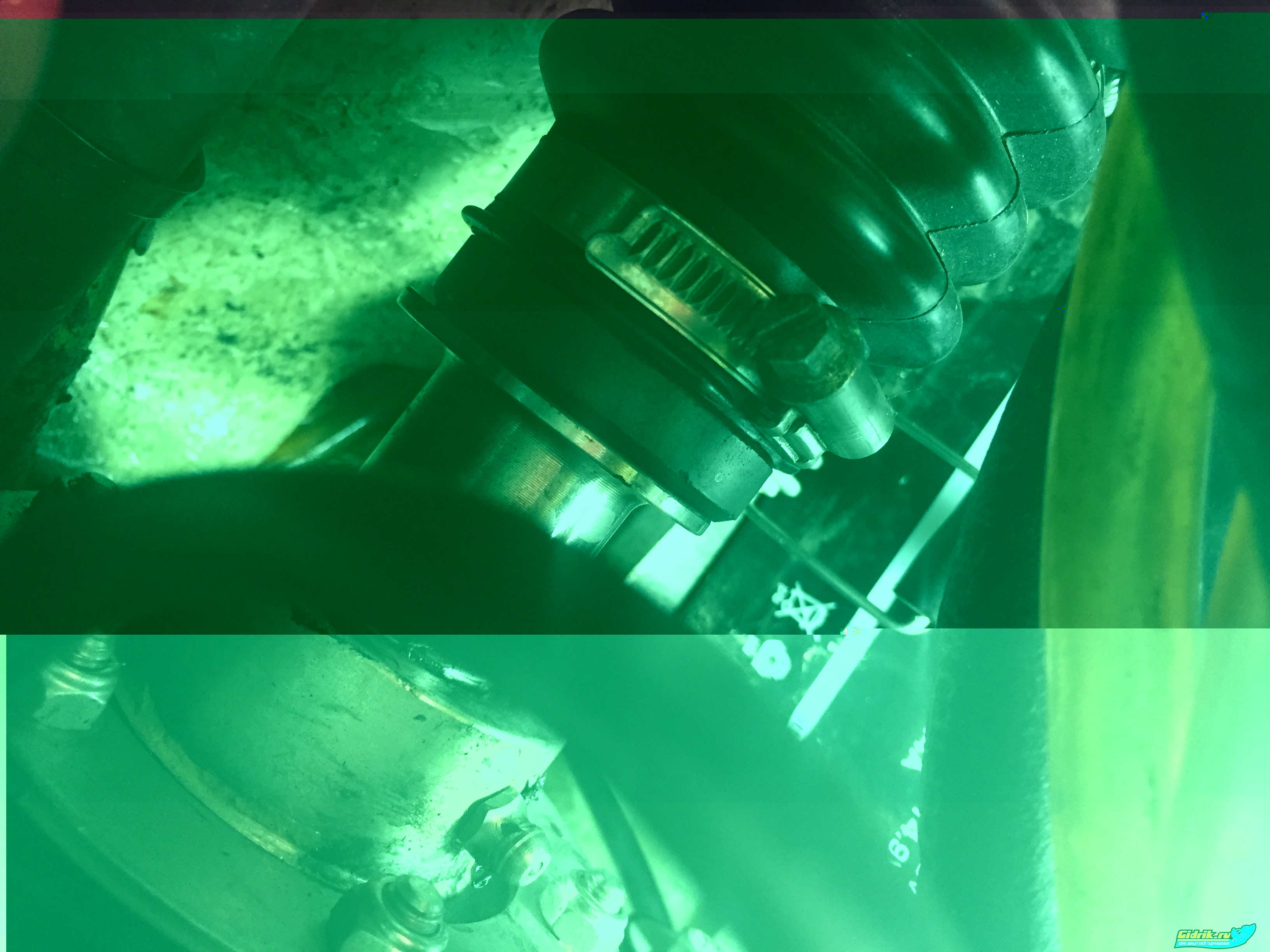

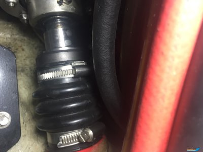

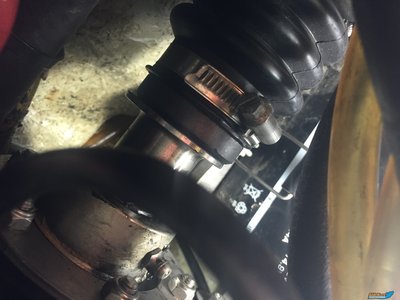

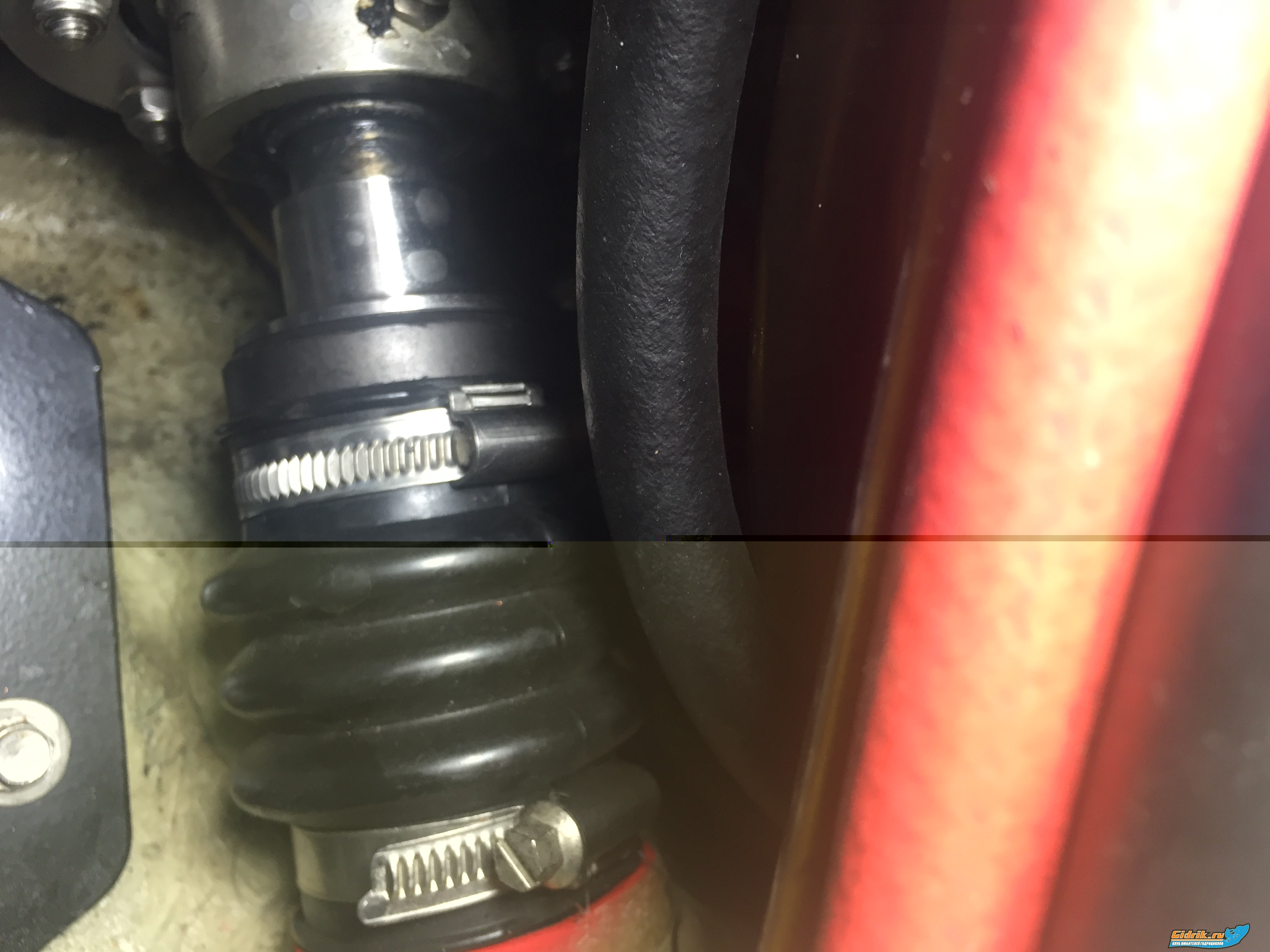

просто позвони мастеру и спроси про балансир. выставить идеально не легко. я когда-то хотел использовать для этого лазерную указку с магнитом. на хр это не так строго, как на остальных, так как есть вал с демпферами, и миллиметр туда-сюда нивелируется.
если графитка и тарелка по окружности не совпадают, то криво стоит не двиг, а домик относительно водомета. отпусти 4 болта домика, отпусти все гайки вокруг фиксатора вала, проверь не смещена ли сама гофра и графитка (можно перезатянуть хомуты по новой), потом смещаешь домик в нужную сторону, чтобы графитка и тарелка совпали, все.

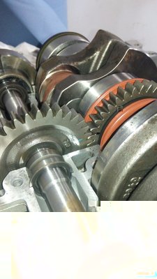

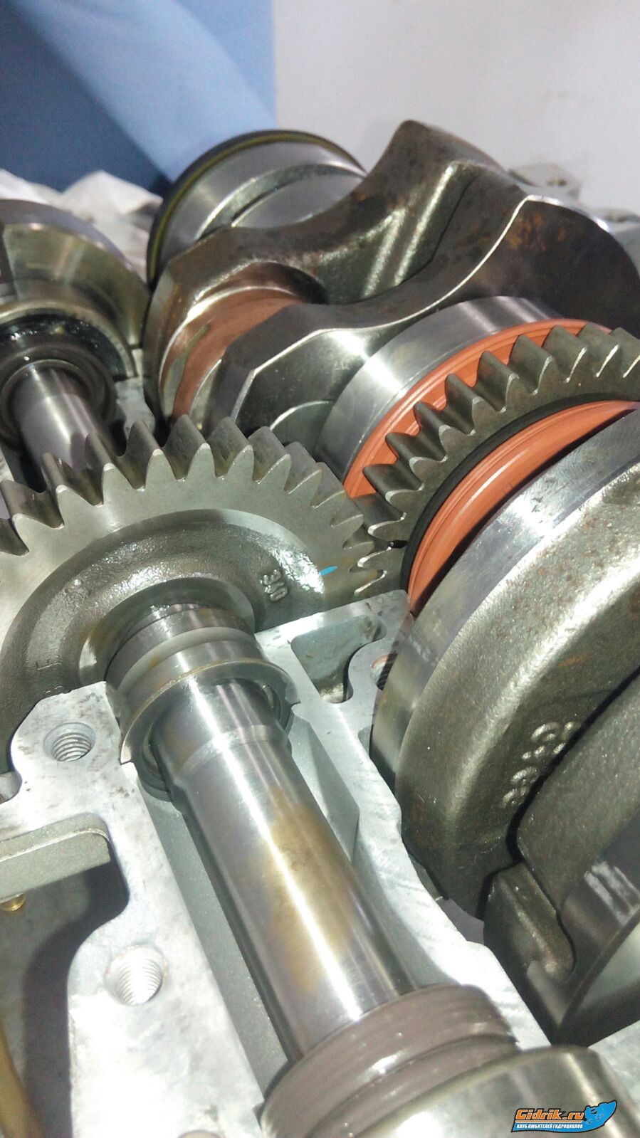

Вал сказал точно по меткам...

Графитка прилегает хорошо, только чуть смещена. Это нормально?
image.jpeg [ 1.17 МБ | 10944 просмотра ]
image.jpeg [ 964.72 КБ | 10944 просмотра ]

Балансир по меткам
image.jpeg [ 263.6 КБ | 10944 просмотра ]

выставь домик.

если станет хуже, то и двиг поправь.
