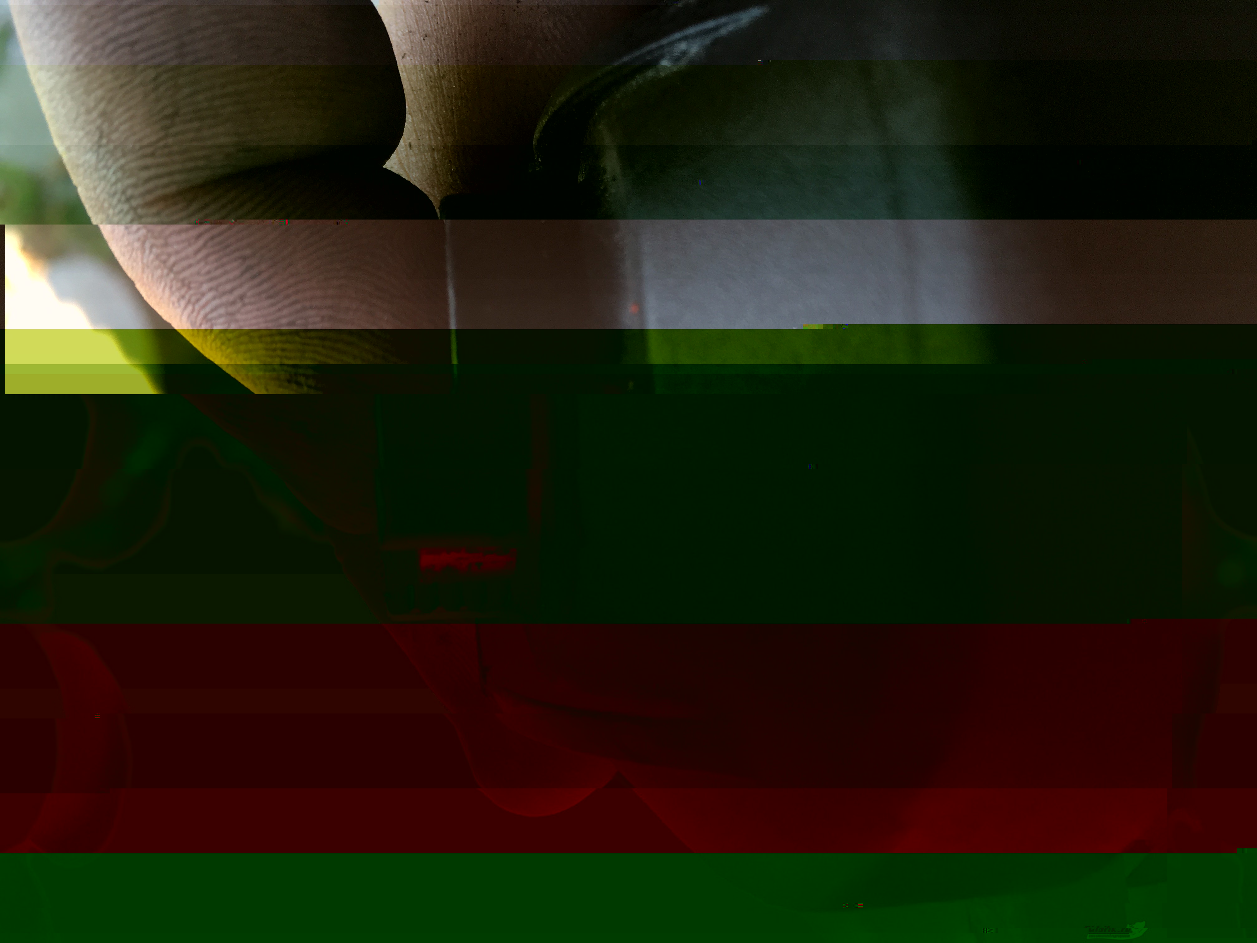

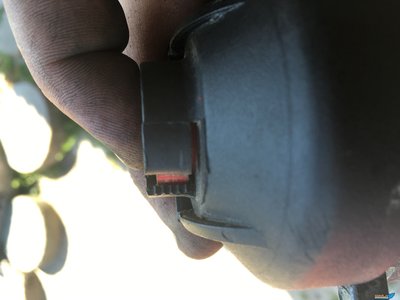

СообщениеДобавлено: 02 авг 2016, 15:33
Зарегистрирован: 19 июл 2016, 20:36
Сообщения: 8
Имя: Edgars
Техника: SEA DOO GTX Limited 130 1998год
Откуда: Riga, Latvia
Регулировки не трогал после таво как два года назад у офицыалов делал кап ремонт!
Все проблемы начелись в этом сезоне, после зимы!
Прикрепил фото красных регулировак!
image.jpeg [ 1.27 МБ | 9458 просмотров ]
СообщениеДобавлено: 02 авг 2016, 15:44
Сообщения: 2287
Техника: XP DI 2003
Откуда: ДНР, Донецк
должны быть откручены вровень с черным., т.е. пару витков вверх. проблемы были из-зи поломанной пружины.

Изначально проблема была в том что гидрик не развивал больше 5000, разабрал ревы обноружыл сломаную пружыну и попорченое уплотнительное кольцо заменил , не помогло.
Промыл карбы заменил все топливо шланги , проблема решилась!
Но ревы были отрегулированы так у офицыалов, и по мануалу помоему на этой модели не должны быть вровень, может я ошибаюсь!
все шланги проверял всё цело.
Когда разбирал ревы повторно, заметил что внутри чёрная жыдкость, и шток лопатки выработан, лопатка люфтит в корпусе.
Когда зацэпеш в зади таблетку/балон с одним пасожыром , то он развивает до 3300-3500 потом туго доходит до 5500 и потом снова резкий рывок до 7000.
СообщениеДобавлено: 02 авг 2016, 16:38
Сообщения: 2287
Техника: XP DI 2003
Откуда: ДНР, Донецк
они открываются на 4500.
что-то не дает им подыматься плавно и вовремя, попробуй гайку поднять. люфтов быть не должно, нагара тоже, нагар бывает под прокладкой, но во внутрь попадать не должен.

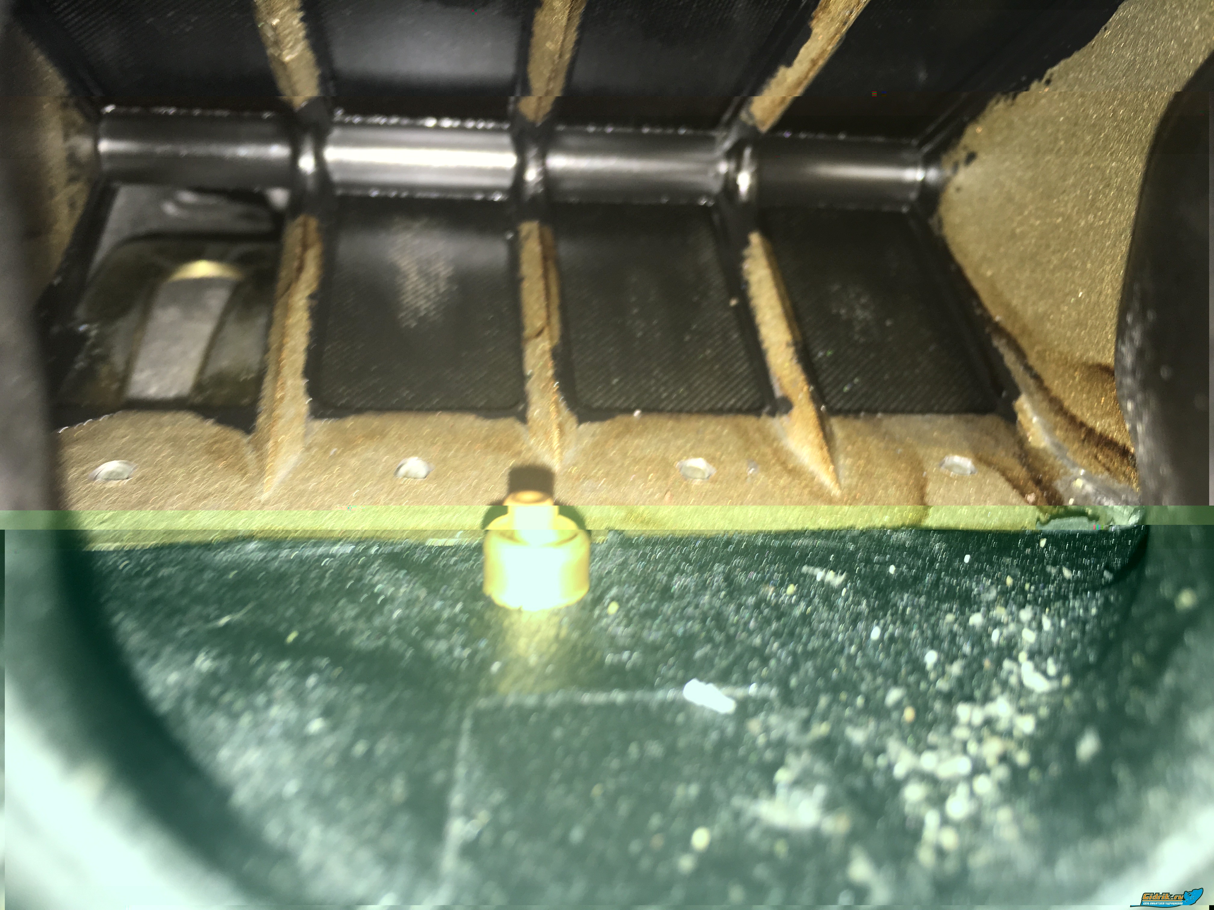

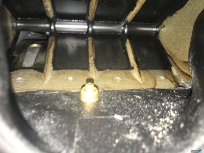

На выхадных поеду в деревню, вчера купил новые лопатки попробую заменить, и произвести манипуляцые с регулировками рев клапанов надеюсь что поможет.
Ещё при снятие карбов, сфоткал лепестковый клапан при осмотре фото сразу не заметел, но сматрю сейчас и на мой взгляд он негоден, может вся проблема и за него?

СообщениеДобавлено: 02 авг 2016, 17:14
Сообщения: 2287
Техника: XP DI 2003
Откуда: ДНР, Донецк
ну ты дал! мне всегда нравится когда люди говорят фразу - двиг после капиталки! как можно проебать поломанный лепестковый клапан, если ты его даже на фото запечатлел, а?)))
ясен хрен, у тебя подсос воздуха постоянный, ни вакуум ни давление в картере не создается, а оно нужно для срабатывании рева... он и срабатывает хрен знает когда. да и на бедной смеси не уедешь далеко.

Я же говарю двиг капиталил 2 года назад у офицылов,прошлый сезон ездил всё была супер, в этом сезони выехал на воду и начились проблемы!
клапан зафоткал когда снимал карбы недавно, и както в тот раз дурак не заметил, а сейчас начел изучать форум, посматрел на свою фото и понял что чтота с ним не так!
Значет это и есть решение моей проблемы?
На него продаётса ремкомплект , или толька весь в сборе?
И сколька примерно он стоит?
