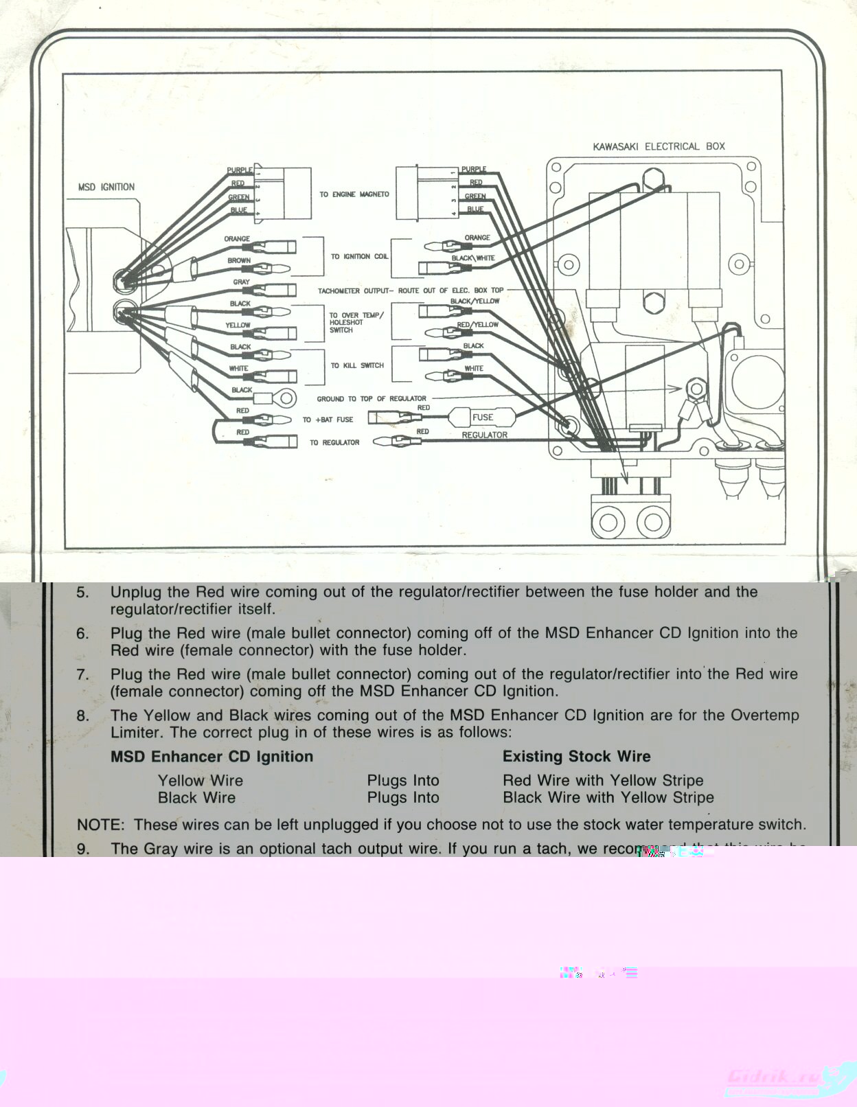

Кто нибудь ставил? Есть вопросы по подключению красного и фиолетового проводов из 4 штырьковой фишки. Помогите пожалуйста.

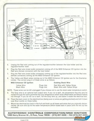

выкладываю скан моей инструкции
msd1.jpg [ 65.17 КБ | 4093 просмотра ]
msd2.jpg [ 341.61 КБ | 4093 просмотра ]
msd3.jpg [ 332.72 КБ | 4093 просмотра ]
msd4.jpg [ 405.99 КБ | 4093 просмотра ]

Спасибо большое. Такую инструкцию я нашел уже где-то на американских сайтах. Проблема в том что на sxr 800 нету фишки на 4 провода а только на два синий и зеленый, а фиолетовый и красный не понятно куда девать.
