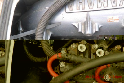

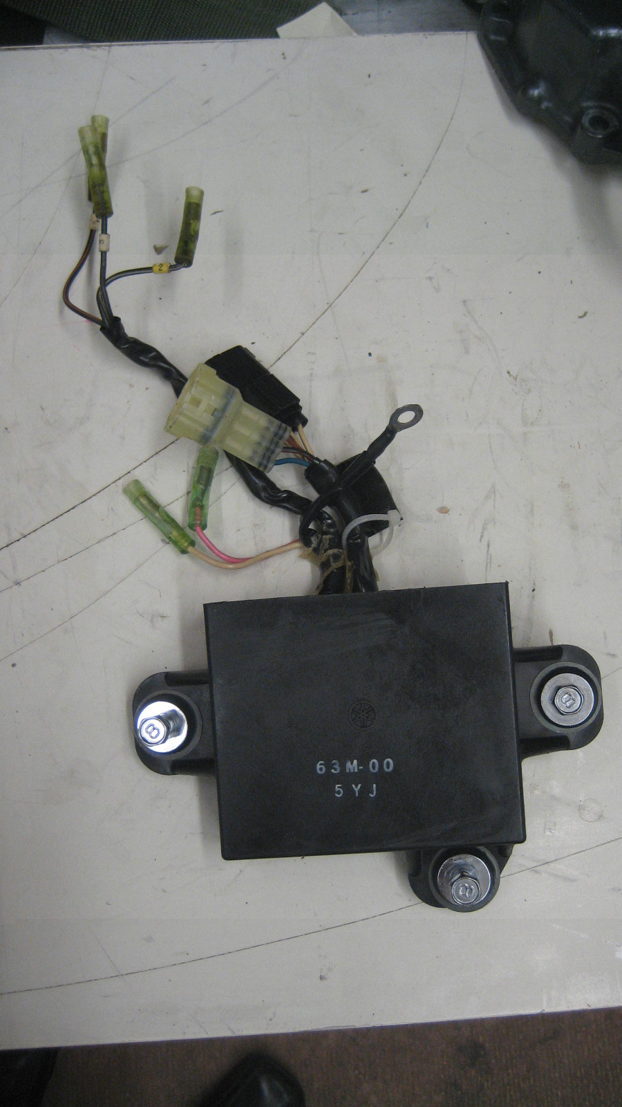

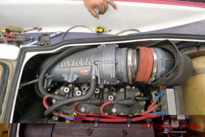

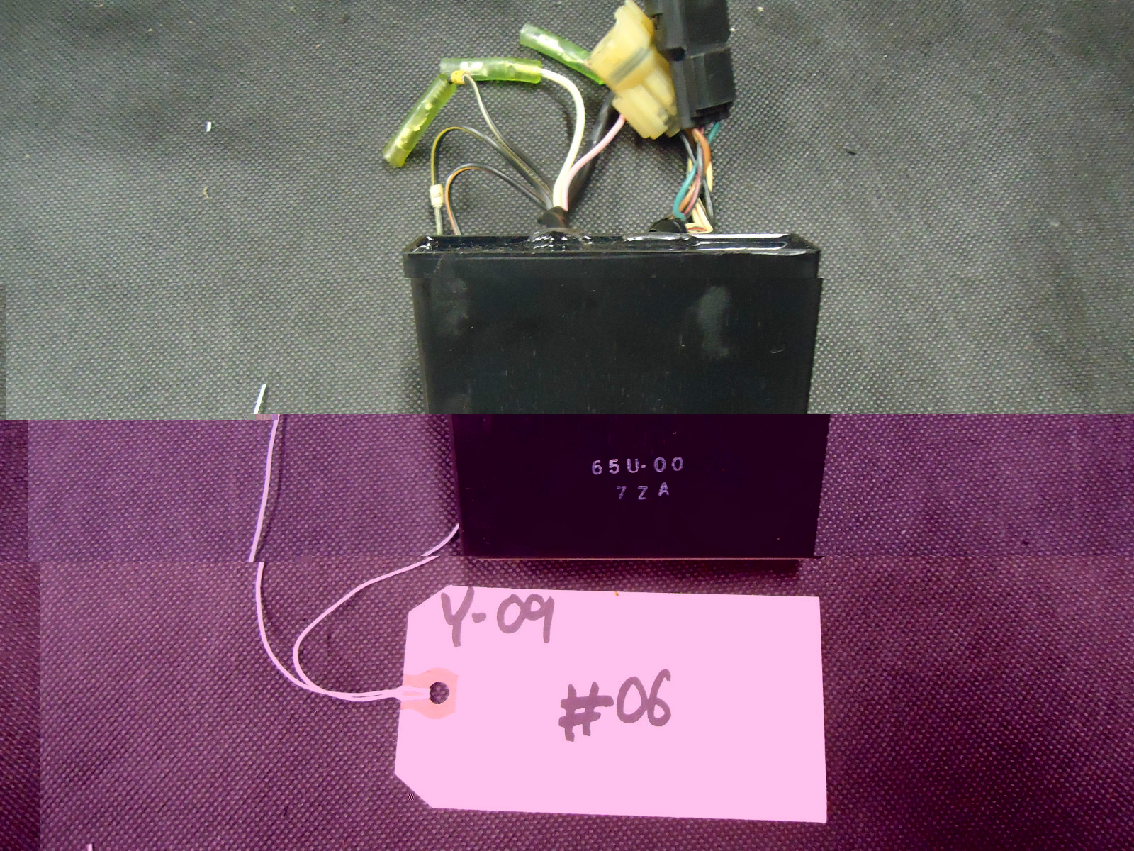

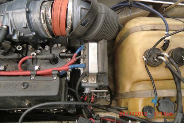

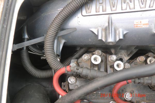

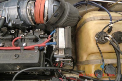

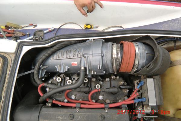

вот фото
99.JPG [ 36.43 КБ | 3920 просмотров ]
9.JPG [ 40.34 КБ | 3920 просмотров ]
999.JPG [ 43.2 КБ | 3920 просмотров ]
13.JPG [ 304.33 КБ | 3920 просмотров ]
12.JPG [ 651.1 КБ | 3920 просмотров ]

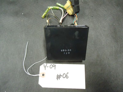

Yamaha Ra1100 писал(а):
короче вы думаете что мозги от другого гидроцикла здесь не проблема
Я скажу так! Я не уверен что в них проблема! Купить их проблем нет, но надо предварительно все проверить ( они же не 500р. стоят) Тут два варианта установки данных мозгов! Старые сгорели и т.д. и т.п., воткнули какие были, лишь бы мопед заводился для продажи, либо поставили эти и катались.
Вот ты говоришь что если резко не давить то все норм ? fim-92 Тимур верно говорит, надо топливную магистраль проверить, и проверить давление топлива. может тупо не хватать топлива, отработал свой ресурс бензонасос. или подсос воздуха в магистрали как и сказал Тимур. проверить все соединения.
Давление надо посмотреть, я 100% не помню, какое должно быть. не менее 2-х точно

Persik писал(а):
не менее 2-х точно
не, Денис, там карбы, давление гораздо меньше и бензанасос интегрирован в карбюратор 1 и 3. мебранного типа ("ваккумный")
Ага понял, я думаю все равно есть какая то возможность проверить. в данном случае я не знаю как.
СообщениеДобавлено: 29 апр 2013, 20:57
да специальный тройничек, с манометром на низкое давление... ставиться в разрез магистрали, после насоса. но можно и без проверки... перебрать бензанасос и магистраль и все будет ок!

а где у него бензонасос стоит
СообщениеДобавлено: 29 апр 2013, 22:40
насосы у него стоят на 1-ом и на 3-ем карбюраторе (это типа составная часть карбов) 2-й карб питается от 1-го и 3-го.
по идее так должно быть.
скачай сервисманул и парт-каталог для бомбы какойнибудь 1996года например - там раздел про карбюратор очень подробно освещен! а карбы там одинаковые должны стоять - микуни
кстати посмотри есть тема "немного о карбюраторах микуни" может полезна будет...
