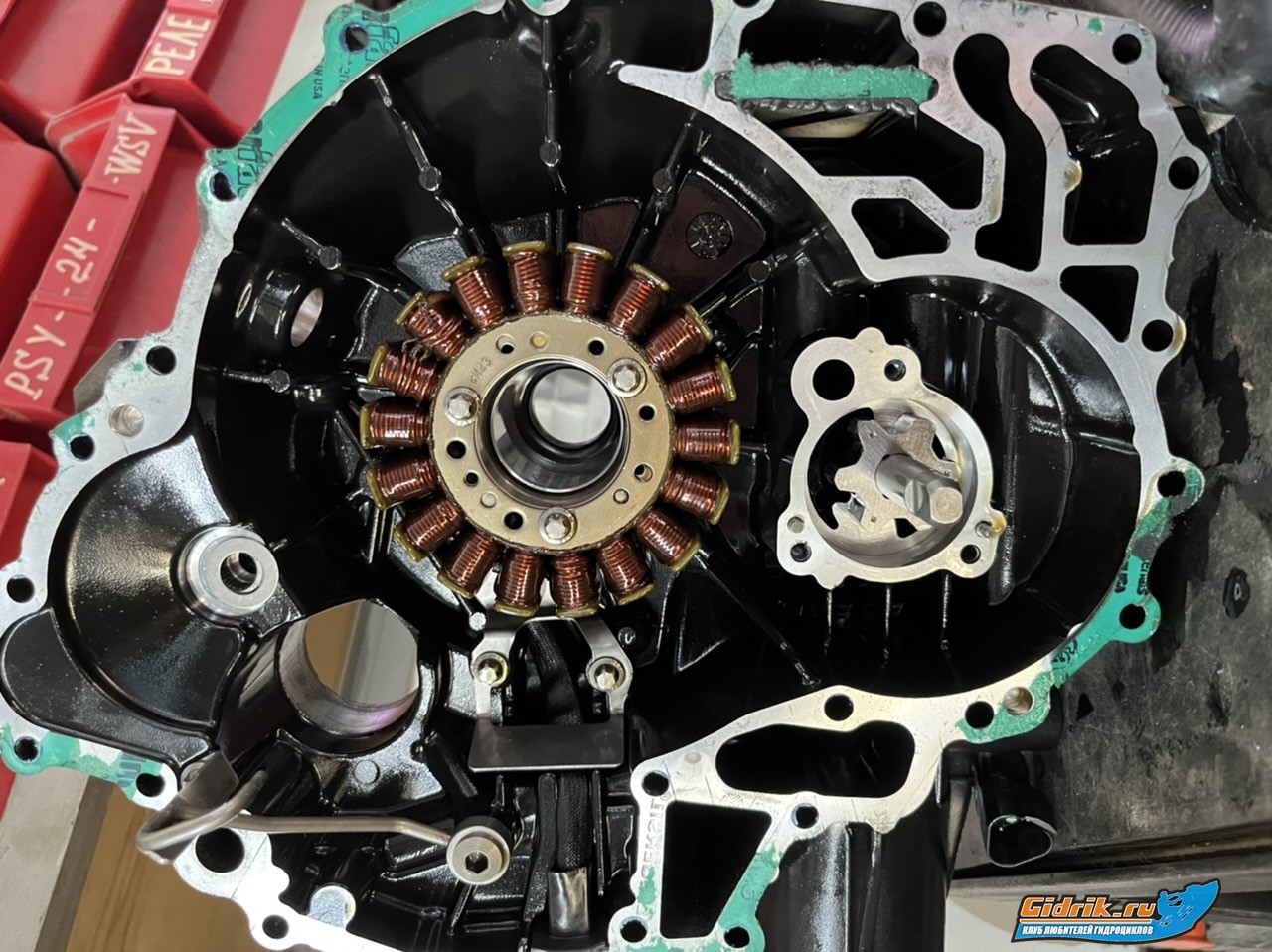

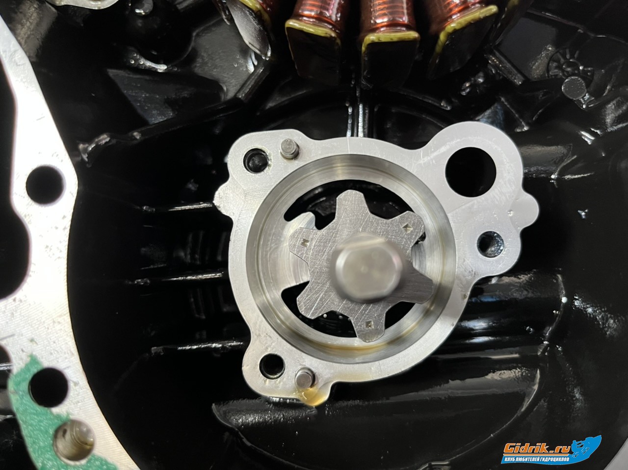

Ребята кто сталкивался с такой проблемой крышка двигателя выработка в насосе . Как это лечится и лечится или же нет ?

Я не увидел чего то глобального у Вас на крышке(посадочное масляного насоса)
То есть ещё хуже работают моторы ? мне просто мастер говорит лучше поменять

Ну вообще то в манауле есть все допуски.Сделайте фото побольше и поближе,потому что на фото которые Вы скинули всё ок
