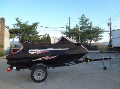

Я смотрел что он будет торчать на 70см это если его поставить сантиметров на 20-30 ближе к сцепному относительно колес прицепа, из за перевеса центра гидроцикла относительно колес прицепа на 30 см думаю не слишком большой получится перевес на сцепное.

Только в выхи, там оборвана вилка, и нет на нем штатных крюков, дабы ремень зацепить, планирую в субботу загнать в теплый бокс, сделать розетку а заодно ступицы трехануть, подготовить в общем =к сезону а после гидр закинуть. в выхи думаю выложу фот для срача %)

с твоим гидром конечно надо было бы типа такого прицепа брать
25.jpg [ 84.05 КБ | 10538 просмотров ]
