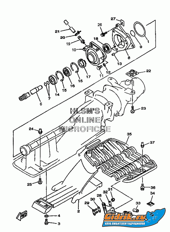

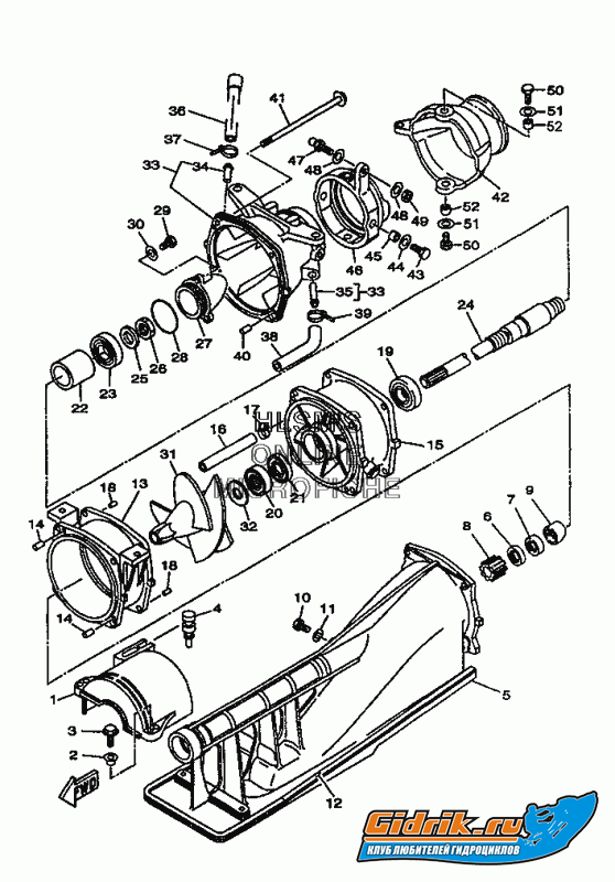

Гидрик достался не комплектный, мануал пока не нашел. Вопрос вот в чем - что должно одеваться на шлицевую часть вала водомета со стороны двигателя? Насколько я понимаю, там должны быть подшипники, сальники и пр. Может у кого картинка есть или хотябы фото снаружи этого узла?
Заранее благодарен за ответ
СообщениеДобавлено: 10 окт 2011, 14:40
Зарегистрирован: 20 авг 2011, 20:49
http://www.megazip.ru/ru/marine_jet/yam ... 122#g37123
здесь есть чертежи и наименования деталей

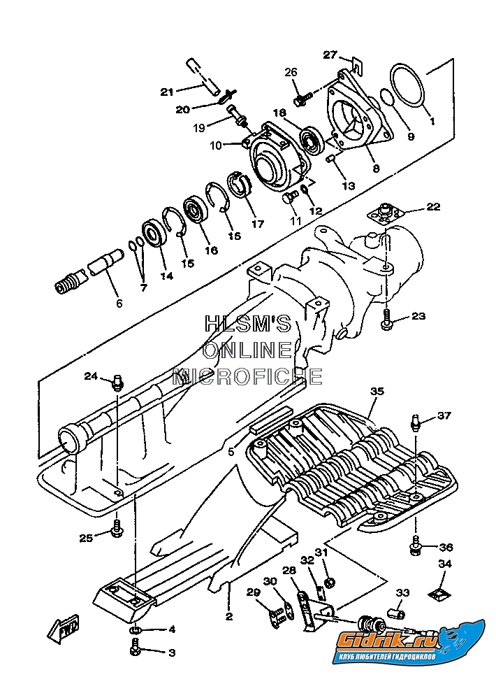

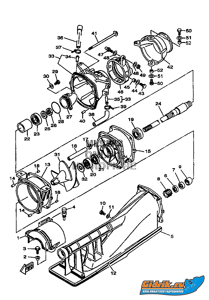

СообщениеДобавлено: 10 окт 2011, 16:28
Сообщения: 4496
Или это?
760.gif [ 68.08 КБ | 4423 просмотра ]
