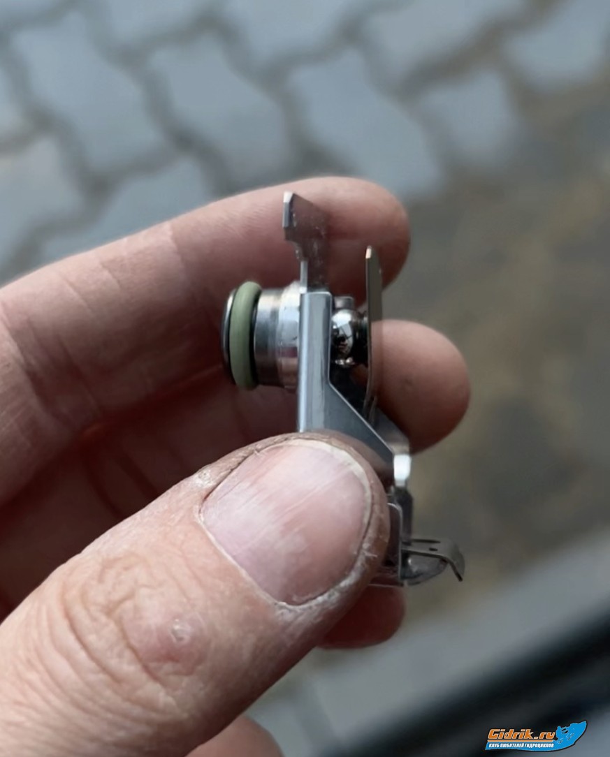

Всем привет ищу регулятор давления стоит на спарке и на большинстве сеадоо. Не знаю что с ним произошло но давление он не держит.
IMG_2676.jpeg [ 94.87 КБ | 3585 просмотров ]

Но эта деталь не портится, только вот с фильтром проблемы

Да вот только он не держит. Сбрасывает давление. Все нашел. Единственное я понял что в них 3.8 бар идет а у брп 3.99. У меня после остановки двс давление падает до нуля, верхнее давление держит когда мотор работает.
