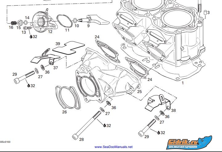

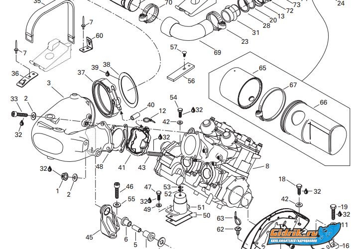

Тока я нихера не понимаю. На разных схемах одного и того же каталога прокладки разные по виду, но имеют 1 и тот же номер
11.JPG [ 111.6 КБ | 5781 просмотр ]
22.JPG [ 90.17 КБ | 5781 просмотр ]
 Заголовок сообщения: Re: Куплю прокладку BRP 290 931 990
СообщениеДобавлено: 16 апр 2021, 06:00
Сообщения: 6377
ясно.какой глушитель у вас?их два вида.под обычную прокладку и под резиновую.тот номер который вы написали это резиновая.в глушителе паз под нее ..она нужна или обычная ??293250080 это номер обычной.290931990, 420931990 это резиновая.
