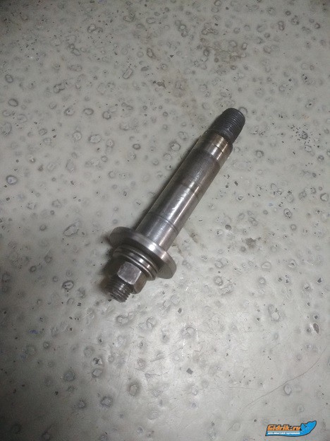

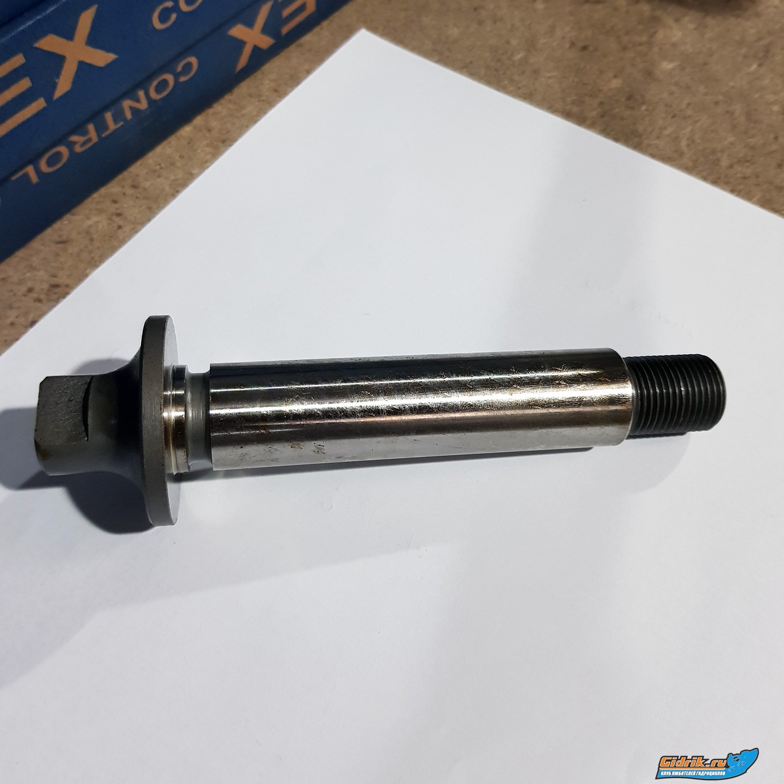

Айрат писал(а):
Гидрик 1998 года нужен вал и импеллер
в л.с.
20200723_153318.jpg [ 393.1 КБ | 9784 просмотра ]

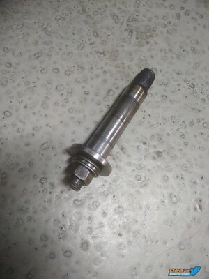

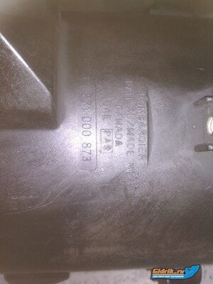

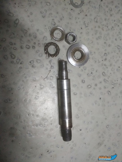

Приветствую всех. Чтобы не плодить темы также нужен вал импеллера на GSX.
Кто может что предложить и какая цена. А также нужен подшипник упорный на этот вал.
СообщениеДобавлено: 23 сен 2020, 12:37
Сообщения: 6377
На Жсх лимитед свой валик импеллере если дом не меняли.
СообщениеДобавлено: 23 сен 2020, 12:38
Сообщения: 6377
Дом с маленькой серединой ,но 155 мм.или уже меняли?
СообщениеДобавлено: 23 сен 2020, 12:41
Сообщения: 6377
Отличается упорным подш.и на валике посадочное под него.
СообщениеДобавлено: 23 сен 2020, 22:06
Зарегистрирован: 24 фев 2016, 11:49
Сообщения: 16
Имя: Вадим
Техника: Sea Doo XP Limited
GSX Limited
Откуда: Беларусь Столин

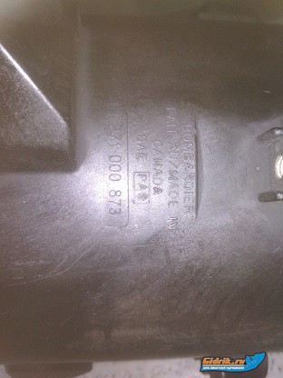

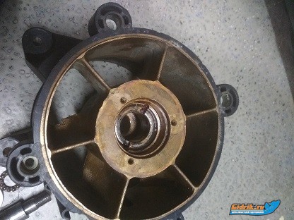

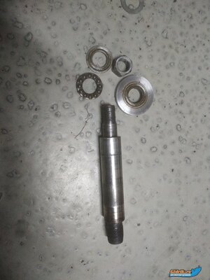

Да там резьба с двух сторон и подшипник упорный как на велосипеде в руле шариковый.
А че обычный вал с XP не пойдет в этот дом. Дом вроде родной бронза тяжелый пипец в сравнении с ХР. Я пробовал ХР вал вместе с подшипником вроде становился как родной. А ГСХ вал в продаже есть?
IMG_20200923_222219.jpg [ 68.78 КБ | 9037 просмотров ]
Комментарий к файлу: вот такой колхоз стоял
IMG_20200923_221733.jpg [ 71.8 КБ | 9037 просмотров ]
Комментарий к файлу: дом номер 271 000 873
IMG_20200923_222947.jpg [ 34.03 КБ | 9037 просмотров ]
IMG_20200923_223006.jpg [ 47.31 КБ | 9037 просмотров ]
СообщениеДобавлено: 24 сен 2020, 07:20
Сообщения: 6377
Этот уже с хр.не с жсх.работает так же.155мм.
СообщениеДобавлено: 24 сен 2020, 07:23
Сообщения: 6377
Только судя по фото конец домику после колхоза.валиком не обойдётся..
