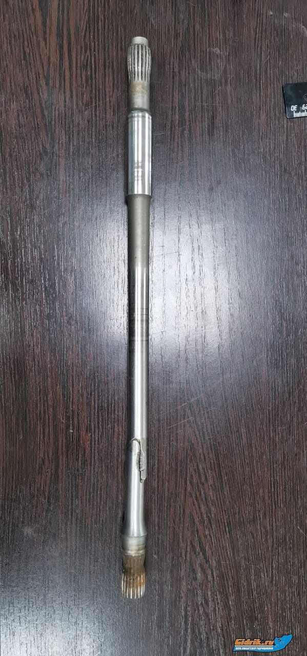

Нужен вал импеллера может есть у кого

есть выбор валов ,нужна длина вашего

верно.длина нужна...их несколько почти одной длины,с разницей в "сантиметр".старый остался?
Комментарий к файлу: 450мм

:shock: от чего такой ужас случается?

Камень попал

судя по фото ,это 457.2 ,есть такой .....в л.с

Ну а если серьезно ,переписывались с хозяином,он на сломанном намерил 458мм....ну и я сравнил с которым у меня в наличии ,по фото и по размеру.....мой ответ вас удовлетворил ?

нет.зачем тогда человек на фото комментарий пишет 450ммм???

ещё момент подскажу.вал старого образца,без прототчки под ст. кольцо.т.е. под муфту с игольчатыми подшипниками и сальниками.без ГОФРЫ,не сильно сложно описал?

внимательно прислушался к совету.....но если бы не полное совпадение с фото,был бы растроен
