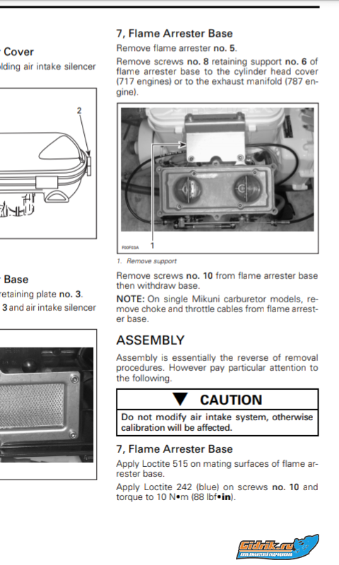

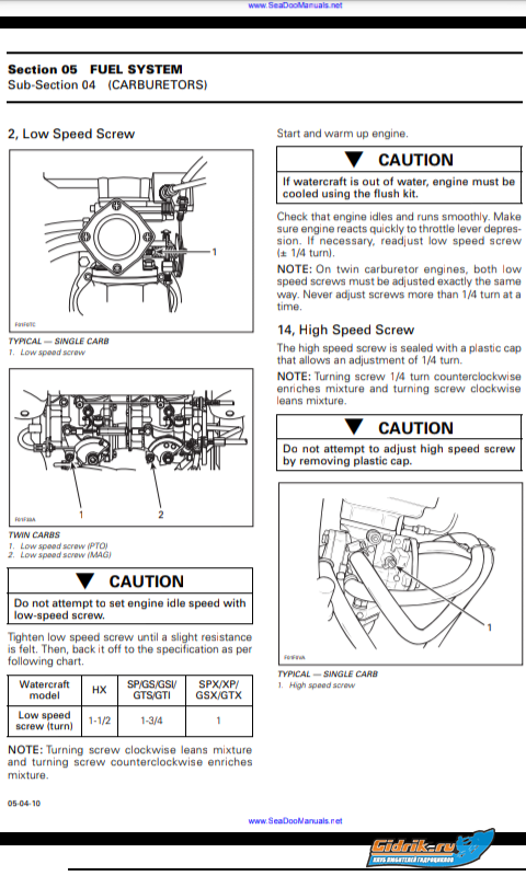

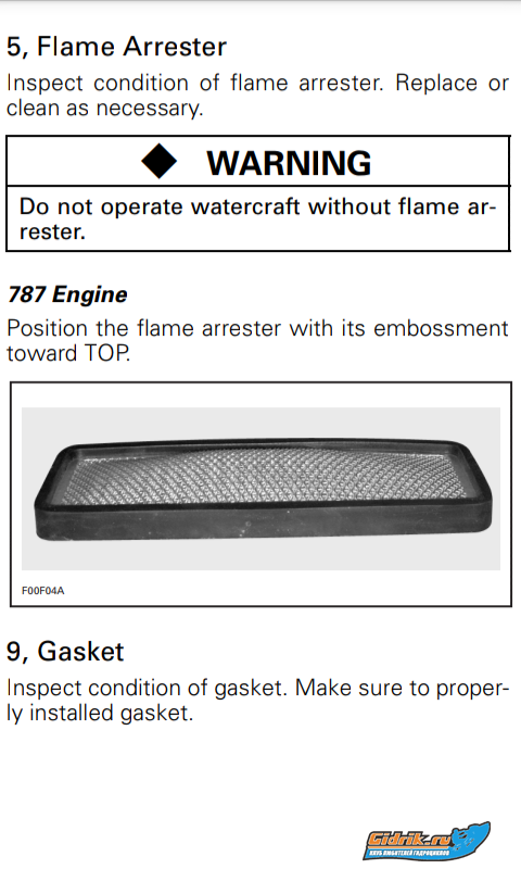

Здравствуйте ситуация такая, в диапазоне оборотов от 3000 до 5000 не устойчивая работа, заводится без проблем хоть холодный хоть горячий, после 5000 резкий подрыв, помогите люди знающие

а фильтр ввех стоит?

Screenshot_2018-07-29-17-12-04.png [ 211.79 КБ | 3989 просмотров ]
Screenshot_2018-07-29-17-05-25.png [ 127.76 КБ | 3989 просмотров ]
Screenshot_2018-07-29-17-38-43.png [ 211.42 КБ | 3989 просмотров ]
