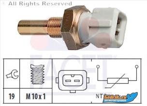

Дай маркировку которая на этом датчике и фото его
 Заголовок сообщения: Re: Куплю датчик перегрева на 787
СообщениеДобавлено: 14 июн 2017, 10:37
Сообщения: 121
Откуда: Казань
Поблагодарили: 4 раза
Например Facet 73171, только хз по резьбе как.
GetDetailImage.jpg [ 16.53 КБ | 7230 просмотров ]
