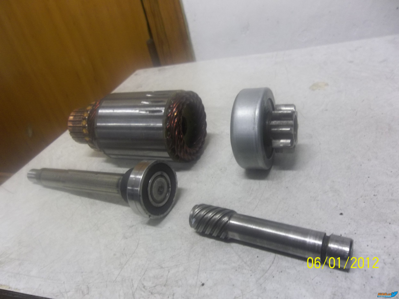

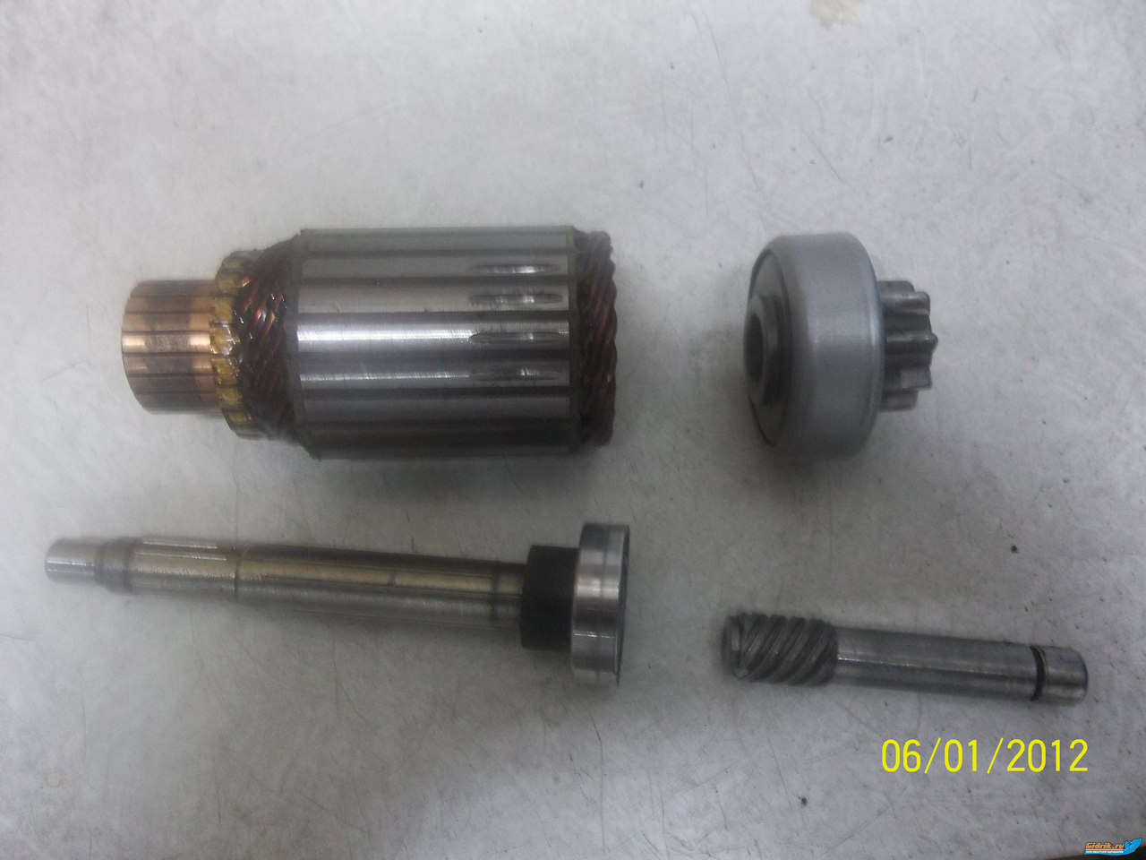

можно фото ротора? там подшипник стоит со стороны где бендикс вставляется?

ротор в разборе
100_0684.JPG [ 1.07 МБ | 9845 просмотров ]
100_0683.JPG [ 1.07 МБ | 9838 просмотров ]

Оригинал с 787 мотора.Просто перестал крутить,из-за чего-не знаю,не разбирал.Вал целый,бендикс тоже ,От руки крутится.

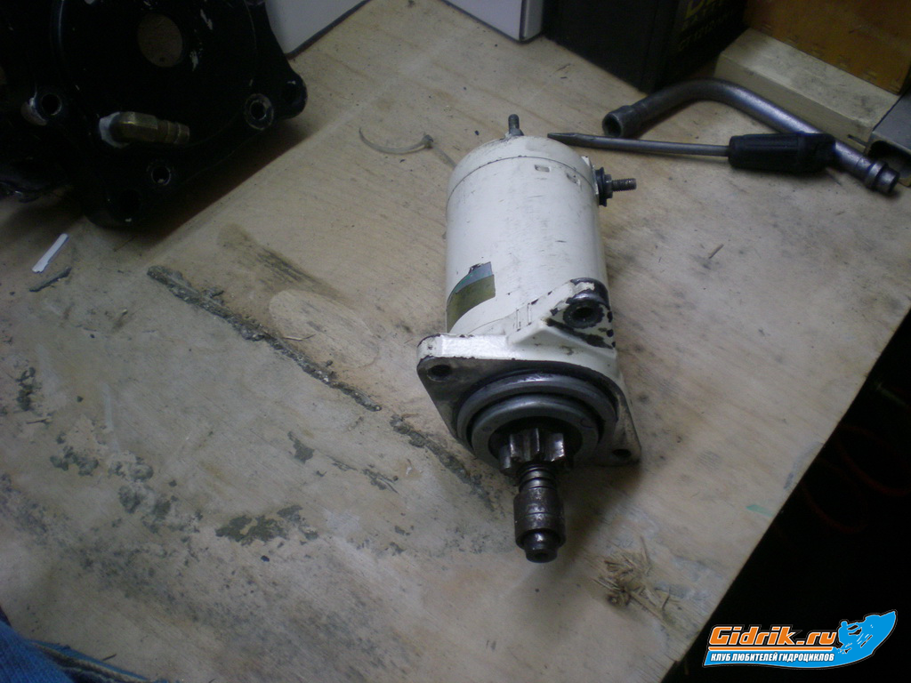

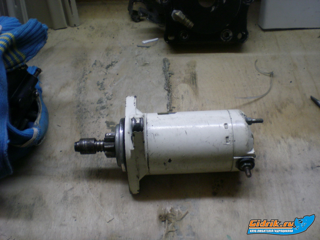

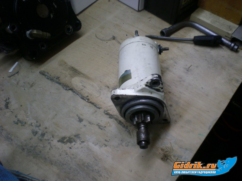

:D у нас наверно просто часов пять разница во времени. вот и рано для вас. :) у меня есть пару вариантов сделать свой если ничего не выйдет то твой заберу. мож с ним чего получится. а ты пока фотку своего попробуй выложить. состояние бендикса какое? зубья не убиты?
СообщениеДобавлено: 02 июн 2012, 11:35

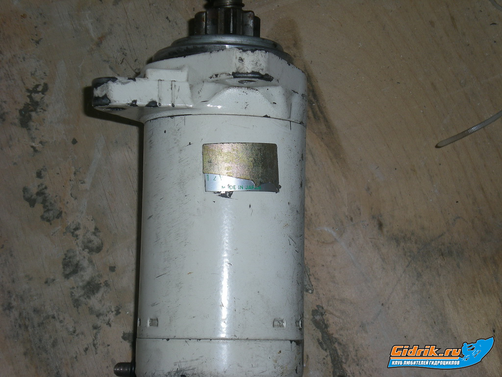

Зубья отличные. фото ниже ,
Комментарий к файлу: Мадэ ин япан,но кто-то наклейку пытался спереть))
DSCN4593.JPG [ 1 МБ | 9827 просмотров ]
DSCN4590.JPG [ 993.79 КБ | 9829 просмотров ]
DSCN4589.JPG [ 966.6 КБ | 9834 просмотра ]

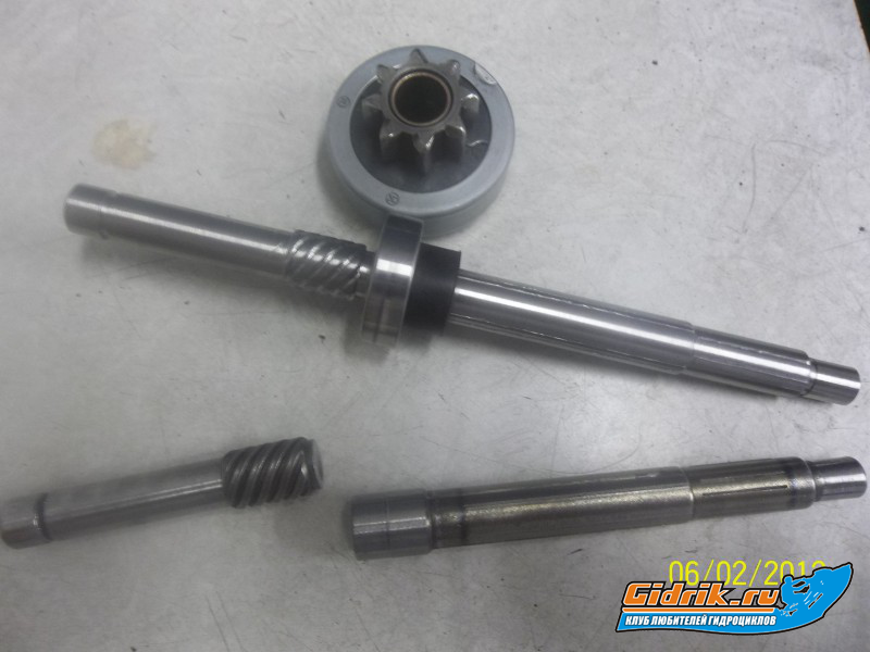

ок давай заберу. 1т.р. не великие деньги. будет запасной. час назад забрал новый выточенный вал из торсиона. сказали метал очень хороший в следующий раз сломает что нибудь другое но точно не его. сейчас буду собирать. :Yahoo!:
100_0686.JPG [ 1.04 МБ | 9825 просмотров ]

У меня так же обломило, оказалось стартер не родной и количество зубьев на бендиксе не совпадало с маховиком. Как заводился х.з. раз двадцать дрыкал зимой, даже хруста не было, потом обломило и все.
Заказывай, через райдера стартер SBT, производство америка внутри оригинал, цена более чем достойная.
СообщениеДобавлено: 02 июн 2012, 23:03
Зарегистрирован: 31 май 2012, 11:05
Сообщения: 107
Имя: Никита
Техника: была Toyota Supra сейчас Isuzu Vehicross и BRP XP.
Откуда: г. Братск
А как узнать на сколько зубьев родной бендикс должен быть. У меня ведь тоже стартер не родной может бывший хозяин перепутал и поставил на зуб больше или меньше.
СообщениеДобавлено: 03 июн 2012, 11:49
Зарегистрирован: 14 дек 2011, 17:33
Сообщения: 95
Откуда: Волгоград
Я определил только когда двиг вытащил и бендиксы по очереди по венцу катал. Который обломило на 8 зубов был. Новый на 9 зубов пришел, но я уверенный в старом стартере бендикс оттуда переставил на новый стартер, итог подклинило двиг (бендикс застрял на венце) у меня RFI 787 инжектор. Поспрашивай у старожил на сколько зубов бендикс в твоей модели.
