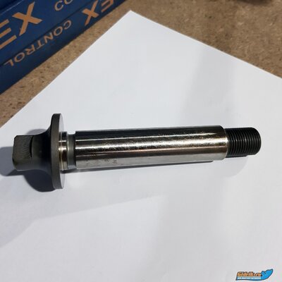

Приветствую всех. Чтобы не плодить темы также нужен вал импеллера на GSX.
Кто может что предложить и какая цена. А также нужен подшипник упорный на этот вал.

На Жсх лимитед свой валик импеллере если дом не меняли.
СообщениеДобавлено: 23 сен 2020, 12:38
Сообщения: 6377
Дом с маленькой серединой ,но 155 мм.или уже меняли?
СообщениеДобавлено: 23 сен 2020, 12:41
Сообщения: 6377
Отличается упорным подш.и на валике посадочное под него.

Да там резьба с двух сторон и подшипник упорный как на велосипеде в руле шариковый.
А че обычный вал с XP не пойдет в этот дом. Дом вроде родной бронза тяжелый пипец в сравнении с ХР. Я пробовал ХР вал вместе с подшипником вроде становился как родной. А ГСХ вал в продаже есть?

СообщениеДобавлено: 24 сен 2020, 07:20
Сообщения: 6377
Этот уже с хр.не с жсх.работает так же.155мм.
СообщениеДобавлено: 24 сен 2020, 07:23
Сообщения: 6377
Только судя по фото конец домику после колхоза.валиком не обойдётся..
