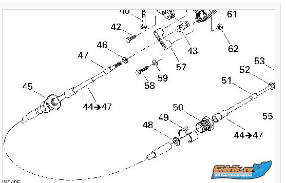

Приветствую , вопрос по рулю , а точнее по тросику руля. Проблема следующая - тросик в задней части корпуса двигается целиком и не поворачивает сопло турбины при езде . разобрали , там в месте выхода тросика из корпуса к кронштейну турбины под пластиковой гайкой нет стопора . а вместо была резанная по полам шайба и видимо не удерживала трос в неподвижном состоянии , кто сталкивался с подобной проблемкой , как лечиться и что там за блок если купить , как называется номер детали.

открой мануал,посмотри номер детали...хоть будет понятно что нужно.все узлы даже по номерам деталей расписаны.

Позиции 48-49 , что это ? по русски, чем заменить?

дороже отправка будет,чем стоимость детальки..
