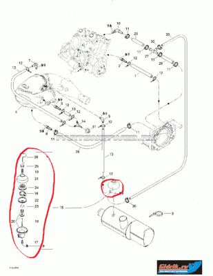

Всем привет!
Разговор об Bombardier Sea Doo XP LTD (1999/2000) с 951 карбюраторным мотором.
Вобщем штука такая вот странная и неприятная...
Пока гидрик зимовал в клубе с него какие-то "нехорошиелюди" сперли регулятор давления системы охлаждения (грибок) с глушака и верхние пружины из грибков которые непосредственно на горшках стоят (при этом сами грибки оставили на месте и даже застегнули.
В общем забил на ситуацию и ищу пути решения.
Если у кого то есть, готов приобрести данные запчасти:
274000832 - Regulateur Pres*reg-pression Includes (15 - 26)
420939137 - Ressort Rave *rave Spring
По цене - думаю договоримся.
Интересно "быстрое" решение, т.к. новый можно ждать месяц(( а упускать такую погоду совсем не хочется(((
Заранее благодарю откликнувшихся!

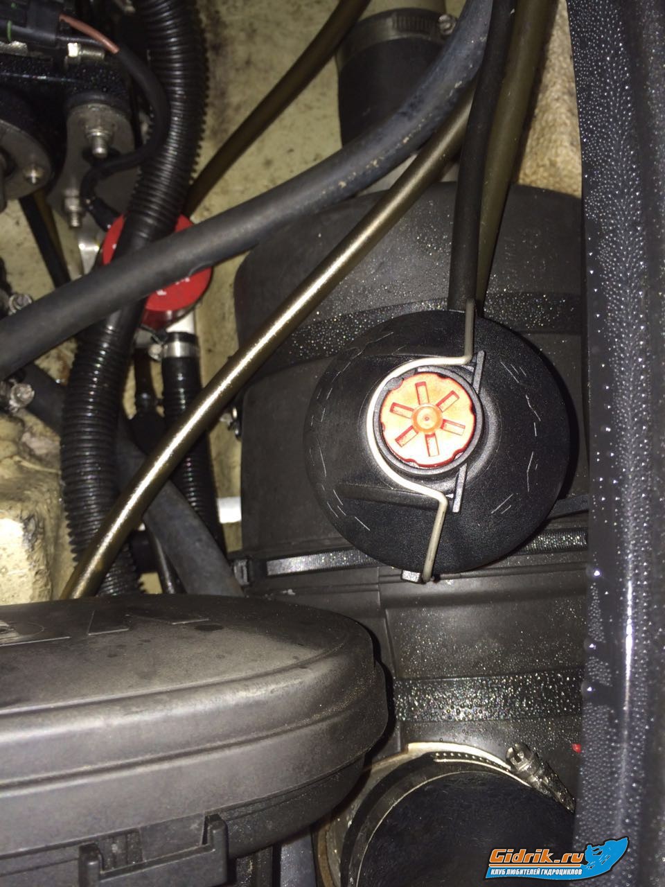

Такой?

ДА, ОН!!!!

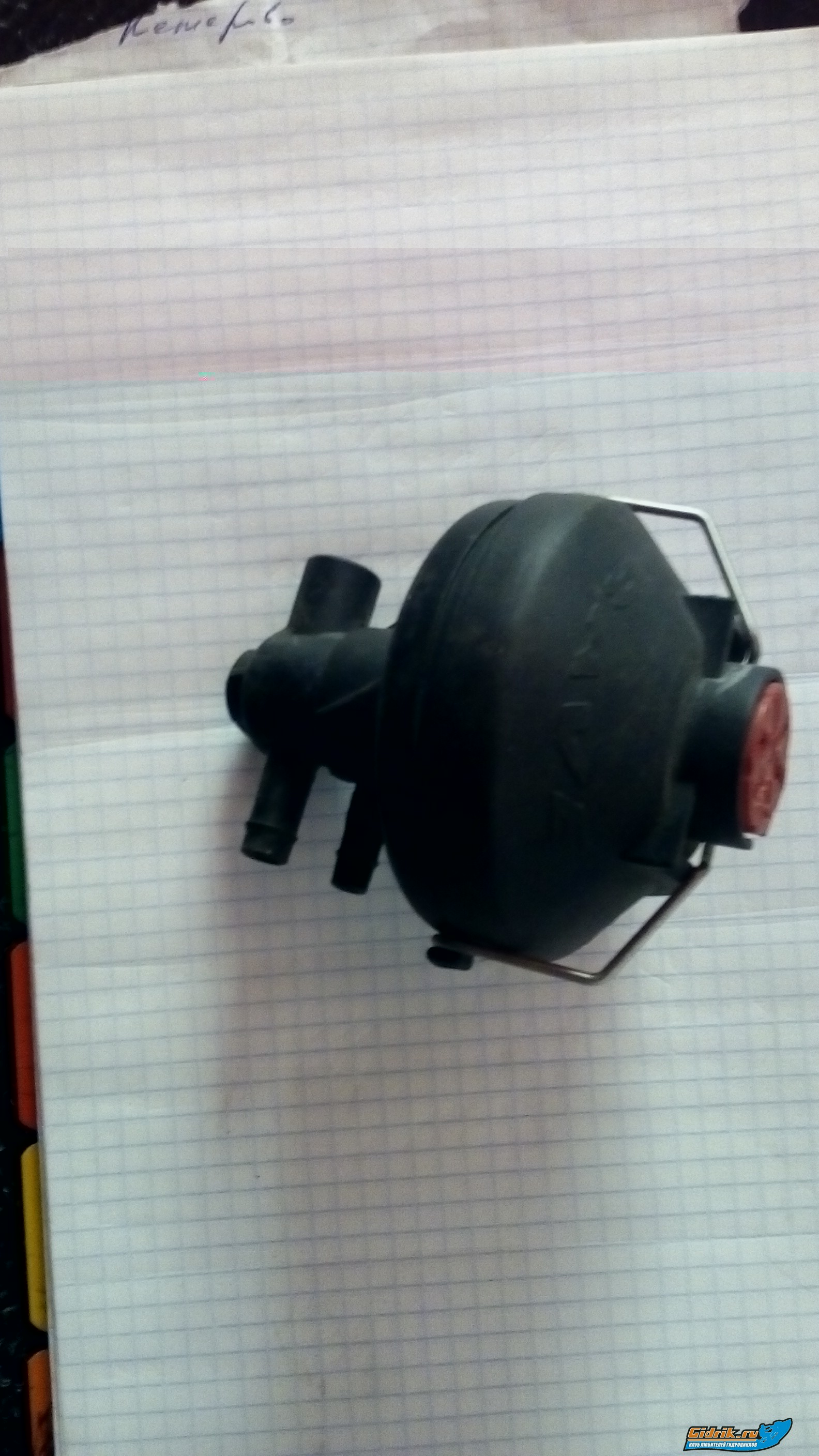

Всем привет!
Просматривая предложенные варианты наткнулся на разные артикулы искомой "железяки"
и не понял в чем разница у одинаковых внешне клапанов но в разными артикулами.
И конечно появился вопрос...
А есть ли разница между рэйв-клапаном установленном на глушителе на разных моделях или с разными артикулами ?!
и если есть то в чем она?!
На сегодняшний день вариантов 3.
Вариант 1 фото 1 Артикулы: 274000832, 274000717
Вариант 2 фото 2 Артикул: 274000556
Вариант 3 тоже что и 1 не с красной, а с синей пробкой с артикулами непонятно что...
Кто нибудь может объяснить....есть ли менду ними разница?!
И конечно интересует вопрос взаимозаменяемости данной запчасти на разных моделях.
Заранее благодарю!
ЗЫ..
...очень не хочется поставить не то что нужно...

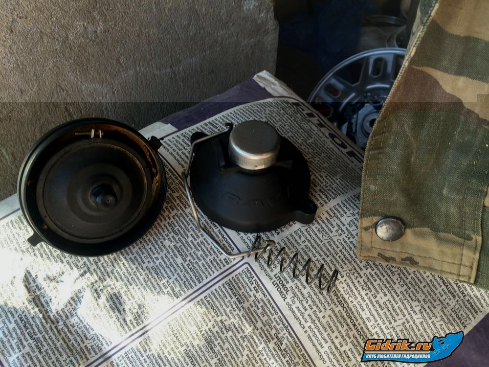

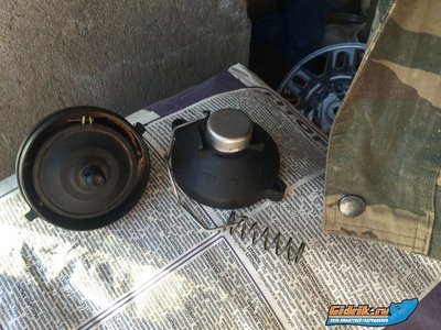

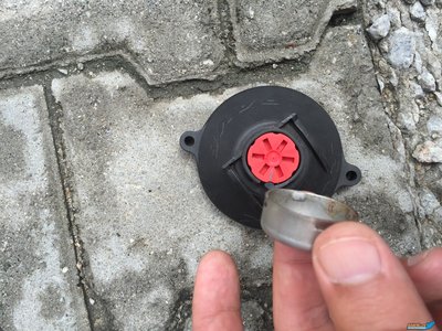

Ребята начал течь клапан. Его вообще возможно отремонтировать ? или только замена?
диафрагму проверь ,нижнюю часть где метал..хомут,и резиновый манжет на штоке.там больше ломаться не чему.если корпус не лопнул конечно..
скорее всего там снизу и есть проблема, как он разбирается? я побоялся разбирать , думаю щас вообще до ломаю....

сними скобку с крышки,потяни в верх.нижний хомут ржавый в утиль,пласт.хомутом затяни и хвостик обрежь..разбирается с одной стороны пл.отвёртка с другой ключик на 10.(чтобы диафрагму снять)..бывает корпус лопается ,вода идет.лучше его полностью с банки выкрутить и посмотреть место где резьба.запомни подсоединение шлангов(важно).фото сделай на тел. на пример.
