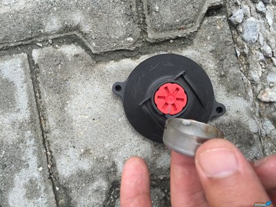

Первый от второго нечем не отличается, просто на втором заглушка метал, а под ней таже байда)))
image.jpeg [ 2.49 МБ | 13604 просмотра ]
