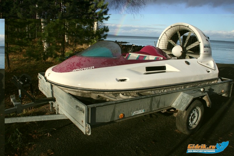

СВП Aerocruiser SA 1100 пр-во США в отличном состоянии, 2 юбки в комплекте, чехол транспортировочный, прицеп для перевозки. Мотор 65лс ПРОБЕГ 1 ЧАС, винт 9-ти лопастной НОВЫЙ.
скорость на льду вдвоем до 90км\ч, на воде 60 км\ч
Прицеп в комплекте
Вести со штатов обойдется минимум 1200000 !!!
700тр!!!!!!! Без торга.
Видеообзор:
https://www.youtube.com/watch?v=BWFkdVibvgs
Продавать жалко, но 2 года стоит без дела - перебор плавсредств - просто на все не хватает времени.
+7-920-650-20-54
Сергей
IMG_1638.JPG [ 2.66 МБ | 8960 просмотров ]

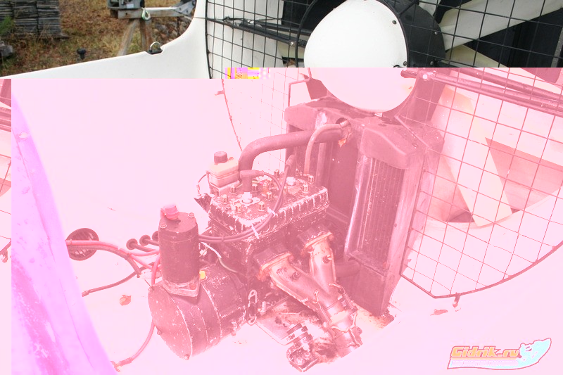

зачетный глисерок!а где обслуживать его?но это ладно,а запчасти где брать?что за мотор там,какого производителя?
 Заголовок сообщения: Re: СВП Aerocruiser SA 1100 пр-во США
СообщениеДобавлено: 15 май 2016, 20:36
Редкая хрень запчасти на ебее знакомый переделывал ...с ямахи мотор ставил... но если мотор нормальный 500-1000 часов есть...в запасе
СообщениеДобавлено: 15 май 2016, 20:41
Зарегистрирован: 26 авг 2014, 22:07
Сообщения: 41
по мотору все или в авиагамме (все авиационные Rotax обслуживаются там) или из-за речки. Про левые запчасти можно забыть и не искать - все в природе только родное...Стартер подходит универсальный для Rotax, правда, родной сдох -стоит новый уже. Мотор Rotax 532 вариант для СВП с коленом 582 с электронным зажиганием. Карбюратор один Super B. развивает 6800 оборотов на взлетном. должно хватить на 300 часов по регламенту, если с мозгами использовать и не гонять постоянно на одном взлетном. винт Мультивинг левого вращения, с ним то же проблем нет (есть новые лопасти в комплекте) редуктор ременной - за 60 часов ремень как новый, как и сам редуктор. юбка ПВХ - шьется или клеится по желанию. Разобранная юбка и лекало, помимо 2-х рабочих, в комплекте. корпус ремонтируется как и все изделия из полиэфирки и гелькоута. производитель - Aerocruiser, но он в 2001 обанкротился, к сожалению. Классное авиационное предприятие было...
