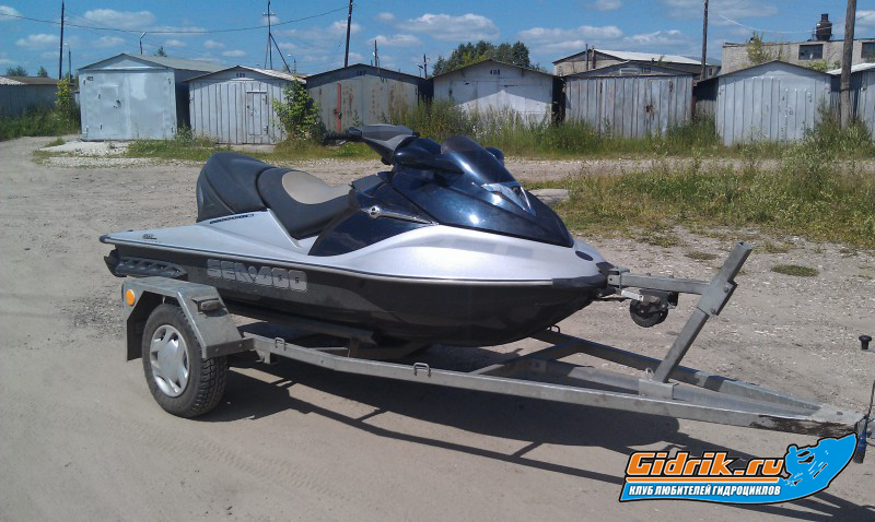

Продам гидрик 2005 г. в не исправном состояние. В прошлом году был установлен рем. комплект турбины от силы 7 м/ч прошла. Также установлено: все новые клапана (впускные/выпускные), цепь ГРМ, натяжитель, успокоитель, все новые прокладки, полукольца (центровочные) коленвала, подушки ДВС, кольцо водомета в хорошем состояние. В прошлом году установлен новый импиллер, вал импиллера и подшипники. Предположительно причина не исправности в коленчатом вале. Фото ДВС будет позже. Продается с документами и с прицепом (на прицеп утеряны) Цена 270 тыс. руб. После разбора ДВС цена возможна будет ниже или наоборот выше если отделаемся только коленчатым валом( будет видно как скиним двигатель).

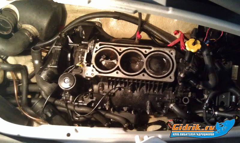

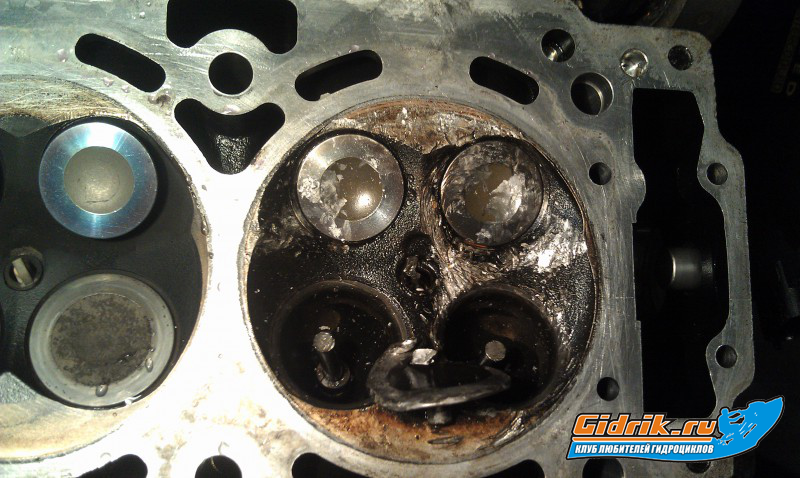

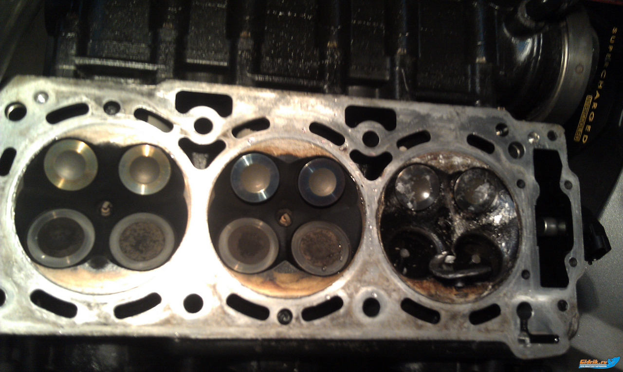

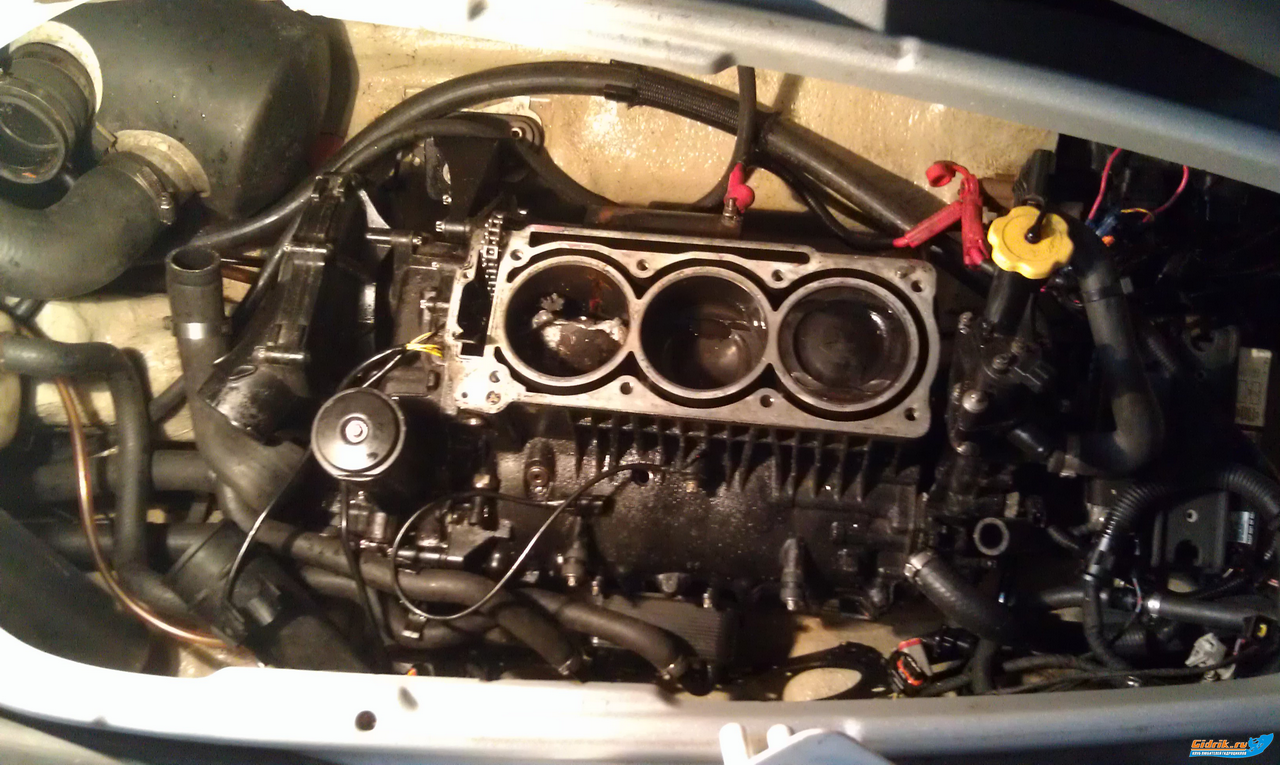

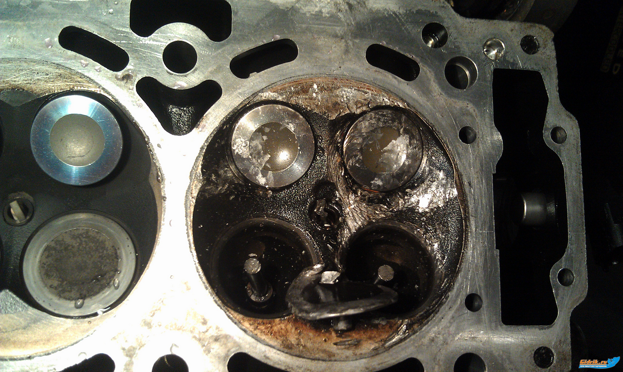

Все оказалось печальней! :cry: В 3 цилиндре развалился клапан и побил там все. Цена 200 тыс. руб. :(

Фото движка... На блоке в 3 цилиндре трещина, голову можно попробовать восстановить. Без комментариев

Такая цена начинается в Штатах на разборках. А сейчас, т.е. в сезон-днем с огнем не сыскать...
А Вы думаете только блок под замену?
Разбирайте дальше, наверняка шатун стучал по валу-размолотил вкладыш и шейку.
