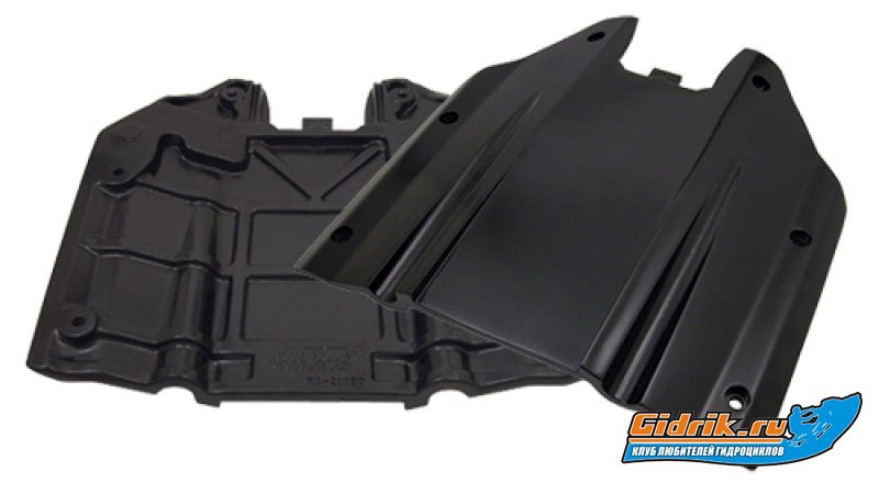

Прошу посоветовать и предложить в студию спонсон для RXP 255 2011.
Что лучше поставить, какой эффект будет, кто пользует не сток и что скажет.
Где купить можно и кто б/у готов продать.
Или просто поделитесь ссылками мнениями.
tnx

Родные хорошо работают !!! ставить одни спонсоны,без решетки и плиты,нет смысла!
Вы не спортсмен?
тогда зачем это вам !!!

2 Егор:
Нет, пока что не спортсмен.
Бывает, что хочется каких-то новых ощущений на воде.
На новые модельки уже ставят регулируемые спонсоны, вот поэтому такая идея в голову и пришла.
Умеренно тюнинговать технику готов, поэтому любые советы в путь.
Решетку, винт, кольцо уже думал поменять - изучаю матЧасть, а про плиту нет.
Это на ваш взгляд важно?

плиту устанешь менять - она с теплообмеником, а решетка там в стоке стоит - не трогай

плита,держит гидроцикл на воде,до талого не дает срыва.Вот тогда то и спонсоны в помощь ей.в совокупности это Гуд!

Sm";p="37069 писал(а):
Егор, прости, поподробнее объясни.
Т.е. ты-то все понимаешь - это ясно,
а во мне как-то сообщение много смуты нагнало!
вот смотрите,плита короче на 5см
Внутренняя часть имеет боковые заборы,что предотвращает боковой снос гидроцикла(часть плиты занижена на уровень этих самых заборов- нос выше-меньшая площадь соприкосновения лодки с водой на прямом участке- скорость выше),плюс на боковых поверхностях плиты есть воздухо-отводы для снижения кавитационных процессов(воздух вон+заполнения водой)что является помощью внутренней части,за счет чего и держится гидроцикл в поворатах!!! тобишь более прилеплен к воде,плюс спонсоны,в повороте хватаются за воду,что и дает более четкое прохождение поворотов
ну так по быстренькому накидал
С уважением.

обычно для скорости плита длиннее на 10 см, а не короче на 5 :)
