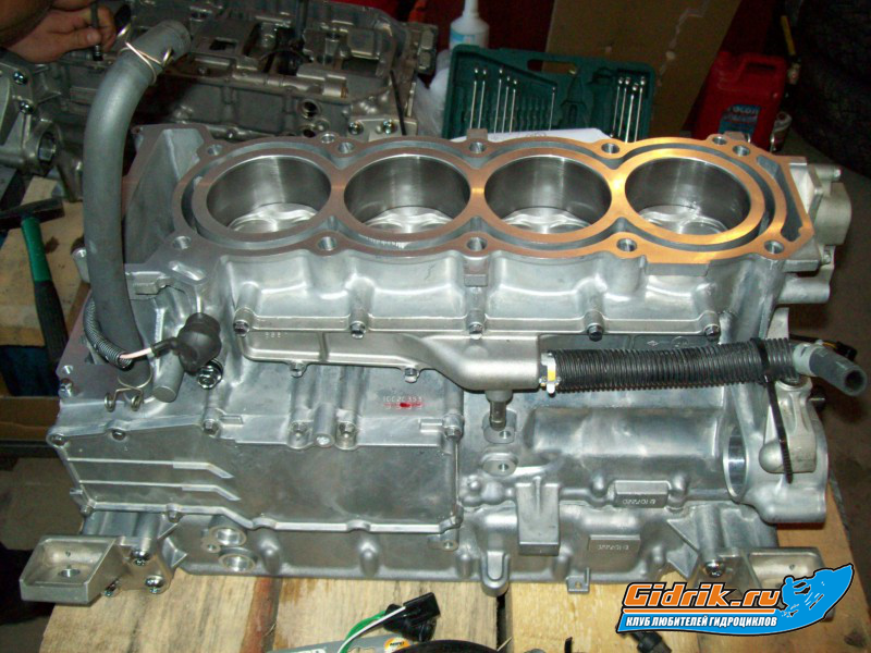

шорт блок- это блок цилиндров с ЦПГ, т.е. блок, поршни, коленвал собранные в блоке, без картера и головки.Мне мой обошелся примерно в 135-140 т.р., точно сказать не могу, т.к. шел он с другими запчастями.
Комментарий к файлу: шорт-блок

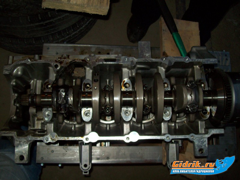

вот мой старый блок
100_1808.jpg [ 1.56 МБ | 7395 просмотров ]
СообщениеДобавлено: 20 сен 2010, 10:11
не ремонтопригоден?
СообщениеДобавлено: 20 сен 2010, 10:40
Сообщения: 122
Откуда: Иркутск
нет, блок негильзованный, задрало сильно, плюс дырки в блоке и коленвал точить под ремонт, вкладыши ремонтные- гемор короче!
