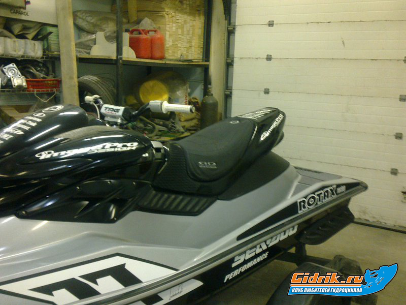

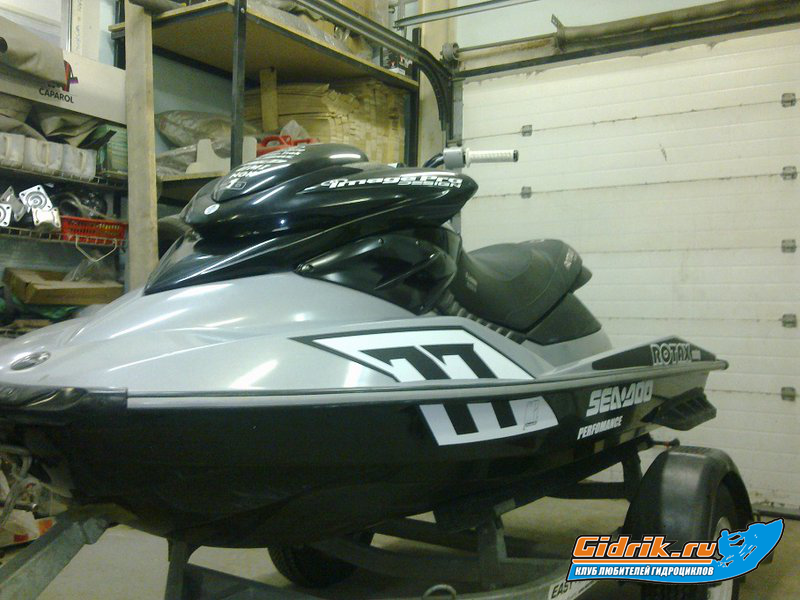

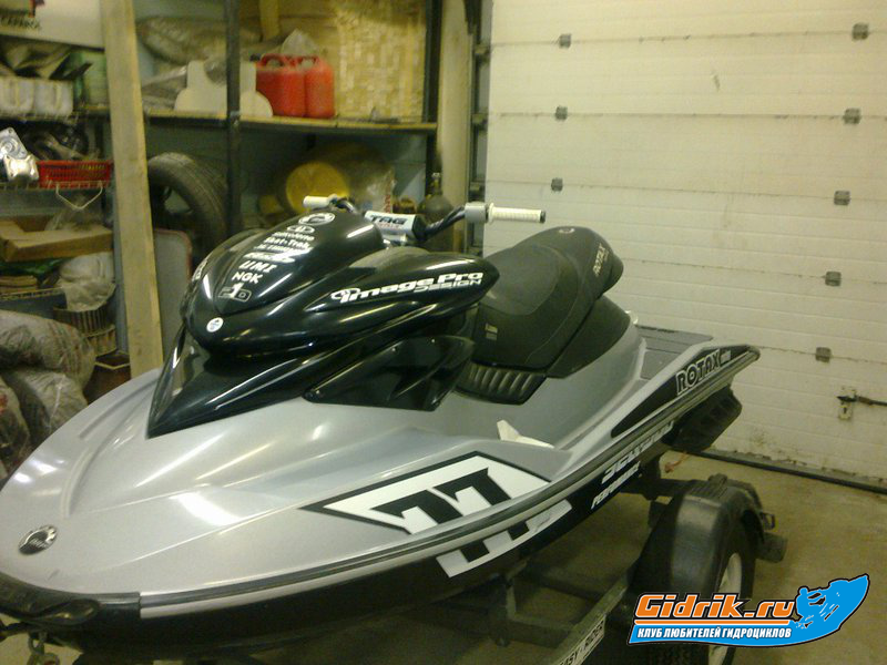

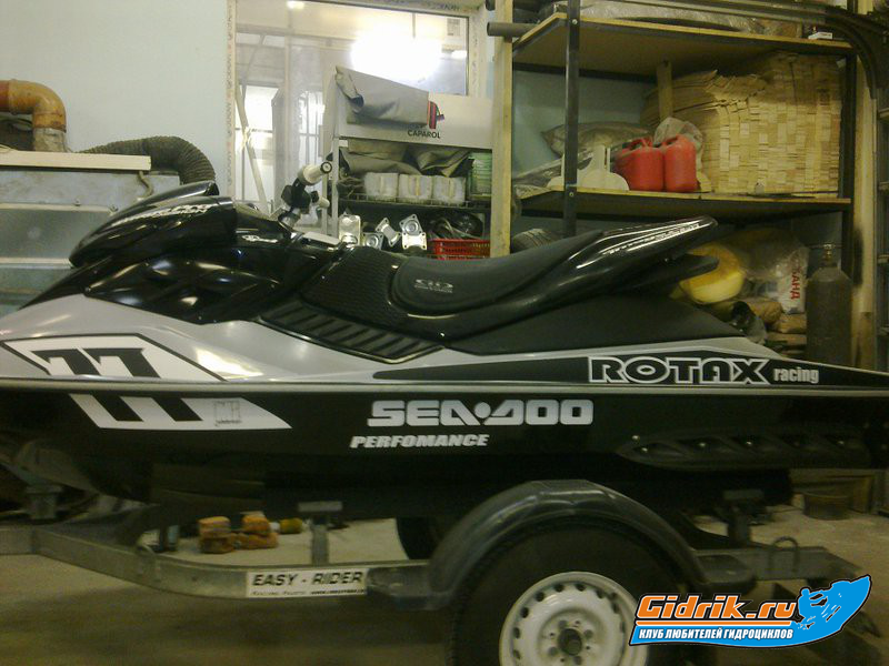

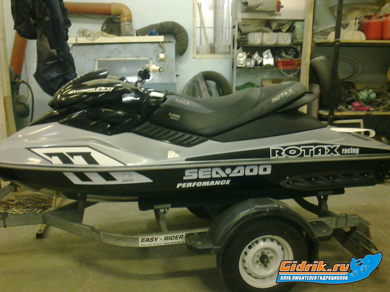

Модель 2008.
В эксплуатации с 2009.
Пробег 91 час.
Спецификация
Рулевое UMI.
Два сиденья (пластиковое и штатное)
Двигатель:
Голова шлифовка (портинг)
Клапана ferrea (облегченные)
Тарелки seadoo centre Австралия
Распред вал Rotax racing В kit
Звездочка Rotax racing
Балансирный вал Rotax racing
Натяжитель цепи Rotax racing
Поршни CP
Пружина масляного насоса Rotax racing
Впускной коллектор seadoo centre
Модернизированная воздушная заслонка 60мм
Форсунки 60lb
Мозги 8800 оборотов Rotax racing
Топливный регулятор seadoo centre
Топливный насос Walbro 255 lh
Интеркуллер riva
Вал турбины Rotax racing
Компрессор E-tech 140мм импеллер ( давление 17 psi на 8800)
Глушитель Riva racing
Помпа 159 mm (16 лопастей) Rotax racing c подготовленным под мощность винтом.
Воздушный фильтр 100мм
Новый аккумулятор
Мотор после переборки, все новое (вкладыши,подшипники,пружины клапанов,маслосъемные колпачки и т.д)
После ремонта проехал 15 часов.
Цена 600т.р с стандартным водометом, с Rotax 650 т.р.
