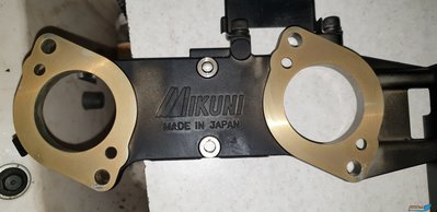

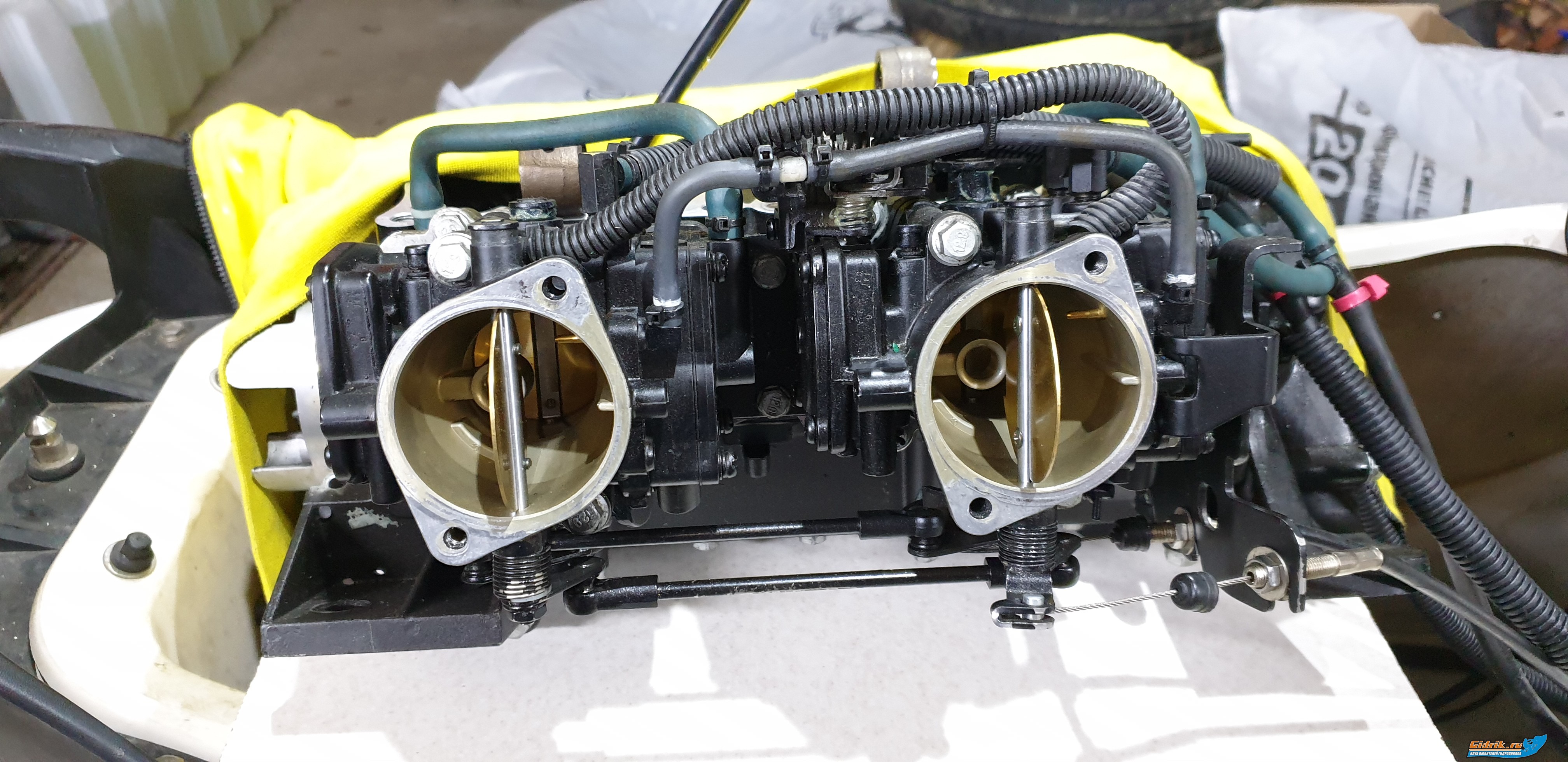

Карбюраторы установлены фирмы Mikuni (фото ниже). При сборке двигателя карбюраторы разбирал. Изнутри они девственно чисты, манжеты все целые (вакуум держат), бензонасос работает (проверял в снятом виде), на момент поломки гидрик отработал 29 часов. Регулировочные болты не трогал, на них даже метки заводские сохранились.
Я тоже склоняюсь к регулировке карбюраторов но есть один вопрос и одна проблема.
Вопрос:
Почему в первые часы гидрик выдавал свои максимальные показатели (7500 об/мин и 83 км/ч), а затем начал сбавлять???
Проблема:
Никогда не настраивал карбюраторы. Поделитесь подробным мануалом на это счёт (можно на английском). В Саратове специалистов не нашел, все предлагают новые карбюраторы, но это попахивает бредом.

 Заголовок сообщения: Re: Jet Motor 800

В след раз попробуй если он не захочет ехать газ держишь и начинаешь открывать подсос и посмотри что изменится. Тоже такие вопросы задаешь почему он ехал столько а потом стал ехать столько. Свечи выкручивали смотрели какой цвет был? Что с ускорительной мембраной, бывает она разбухают от старого бензина. Обороты выше не поднимаются, газ нажимаешь при это полный?

На газ нажимаешь начинает набирать обороты и разгоняться, затем РЕЗКО начинается провал (как будто бензин отключили) до такой степени, что если не подгазовать то он просто заглохнет. Иногда не глохнет уходит на холостые. Подсос боюсь не успею вытащить. Сегодня сделаю фотографию свечей после катания. На мой взгляд сухие с небольшим нагаром. Обороты не поднимаются под нагрузкой (на берегу обороты 7600) при полном газу.
P.S. если двигатель холодный то с подсосом заводится увереннее, но и без подсоса можно завести только крутить дольше и подгазовывать нужно. Если пытаться ехать при полном подсосе то он глохнет. На подсосе я только завожу, чуть прогреваю и затем в путь.
