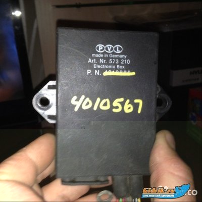

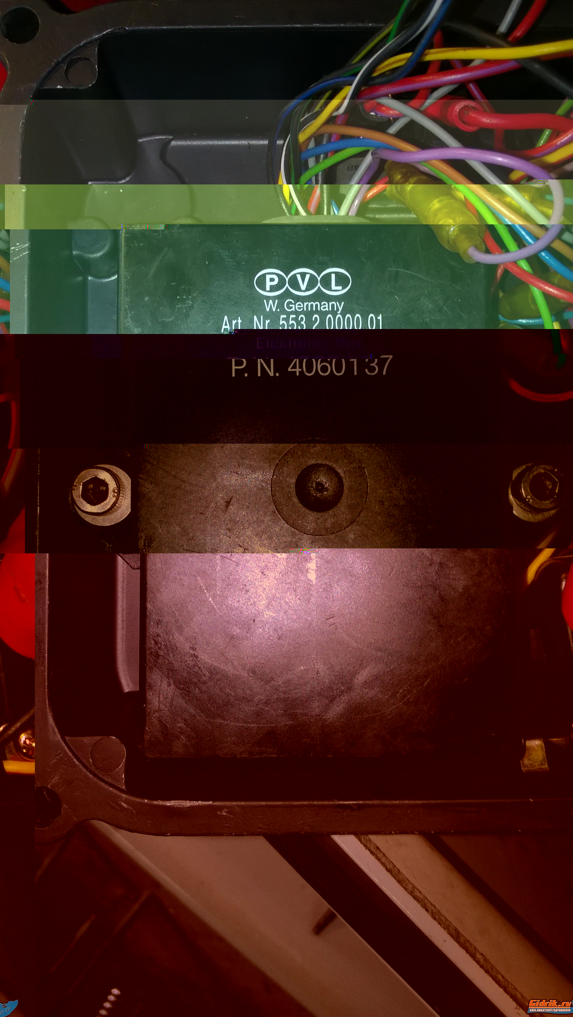

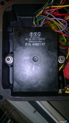

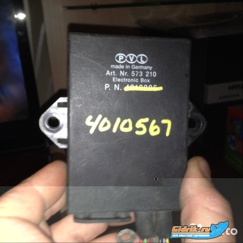

у меня одна коробка в ней все и стоит, ЭБУ схема с кучей проводов и маленькая коробочка, есть вариант подкинуть ЭБУ от поларис вираж, номера разные, но может подойдет. 40 60 137 мой номер, 40 10 567 от виража.

у меня это было в виде обычной схемы (платы), может кто-то расковырял коробочку до меня.

Умельцы ковыряют и делают, я компаунд со своего старого коммутатора удалил почти весь, асушнткам все никак не донесу.
