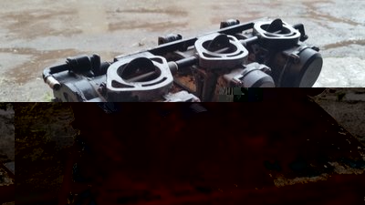

Добрый день всем. Опишу проблему. После зимы гидрик не заводится. Стартер маслает толку ноль. Как только плюхнеш бенз в дроссельную в три сразу. То заводится и троит. На оборотах едет норм. Но иногда троит. Холостые не держит глохнет.
Но иногда заводится и без впрыска бенза. Что смотреть. ? Бензонасос. ?

начни с насоса. промеряй компрессию - какая разбежка по цилиндрам?

8 9 9 нп холл. Насос вскрою. Мотор капиталили год назад.

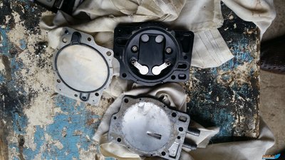

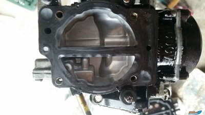

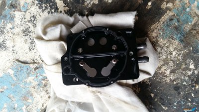

Разобрал насос. Все целое. Мембрана целая. Прокладка норм. Все на фото. Все собрал назад. Пять минут маслал не схатывало. Плеснул в заслонки все завелся. Потом работал на холостых ровно 1200 примерно оборотов. Минут 5 гонял. Воду подавал. Заглушил. Все снова заводится. Вообщем так было не долго. Минут через 30 как решил на речке проверить поехать. Решил завести и хрен. Тых пых не работает. А потом в оконцове просто щелкает реле и все не крутит.....

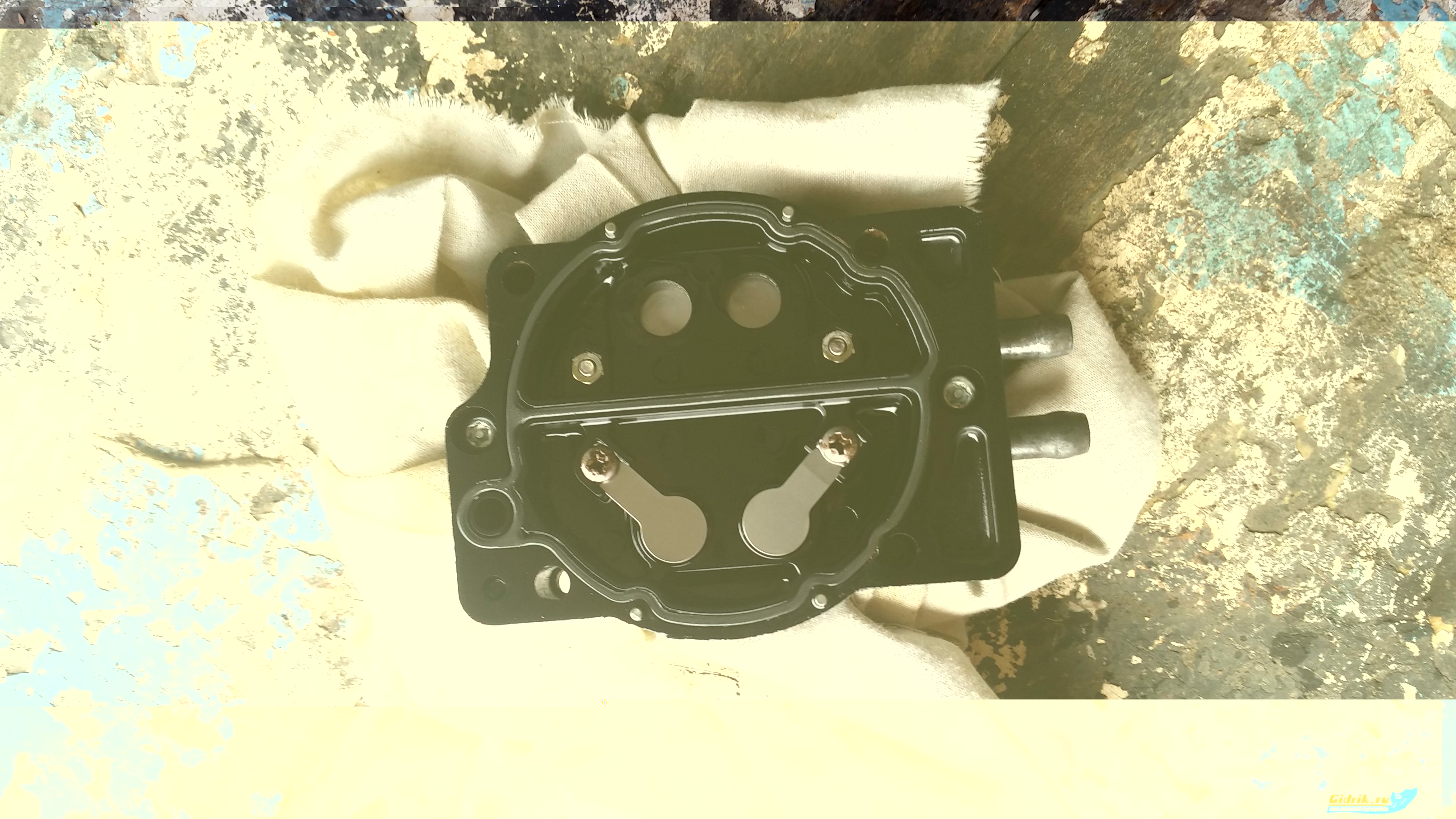

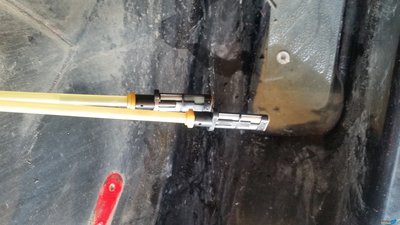

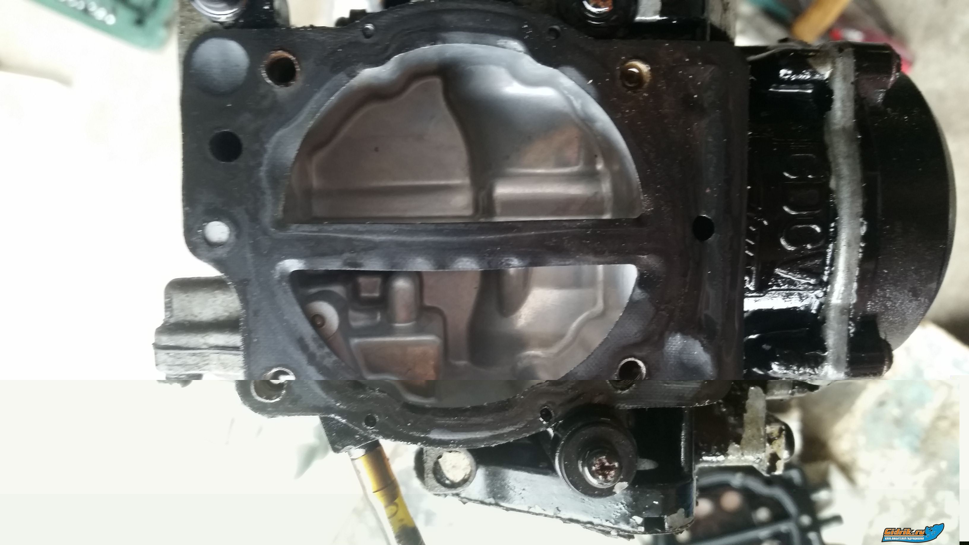

Фото фильтров и карбов
20160703_110657.jpg [ 1.99 МБ | 23532 просмотра ]
Комментарий к файлу: Фильта в баке чистые

реле мог припалить. разбери и почисть контакты. фильтр топливный стоит? убери временно, поставь перемычку вместо него. когда он у тебя работает, на воде максимальные обороты какие?

Фильтр не стоит. Просто перемычка. На воде макс обороты 7950.

Разбирай карбы, чисть жиклеры low speed. если у тебя вместо фильтра всегда перемычка стоит, здается мне что будут карбы подзасраны.

магистраль глянь, может где засор или трубка распухла.

не, трубка распухнуть на 1100 не может. они штатные пласторезиновые, не расслаиваются. а вот засор без вильтра - вполне тоже.

Трубки дуются отлично. Завтра повезу в сервис. Замаял он меня

да сам вскрой карбы и глянь на предмет грязи. там делов на 10 минут на все 3 карба. регулировки ты никак не нарушишь этим действием, а денег себе сэкономишь. Хотя хозяин-барин конечно-же))

1100 - Низкая скорость - 1-1 / 8 +/- ? Высокая скорость - 1 +/- ? - вот стандартные регулировки винтов если что.

Я не спец в карбах )) думаю чисткой там не обойдётся
