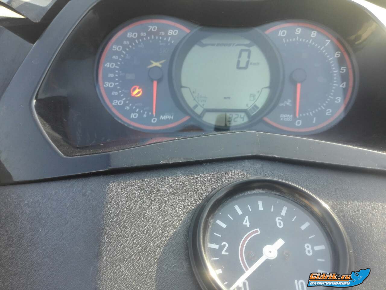

бред. за две капиталки давление не разу не падало. у меня наглядно видно. масло лью 10 60 волволин rs. на брп один косяк по программе. пищать начинает посе 30 секунд поле пропажи давления. а на 8000 за пол минуты просто писта мотору
