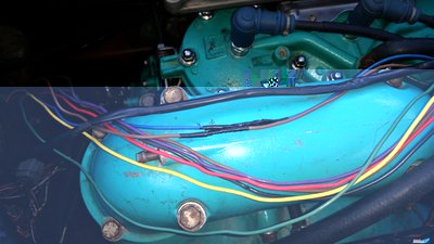

Итак все решили. В косе что идет от магнето примерно по середине были обломаны 2 провода синий и коричневый. Определили прозвонкой. Так что все оказалось банально. А вобще проводку бы всю сменить именно эту.т.к окислы самой меди внутри провода не хилые. 1 ом сопротивление аж. Но в целом пока поездит. На суше 8000 тыс отсечка. Завтра покачу на воду.

Вот они провода. Виновники всего.
