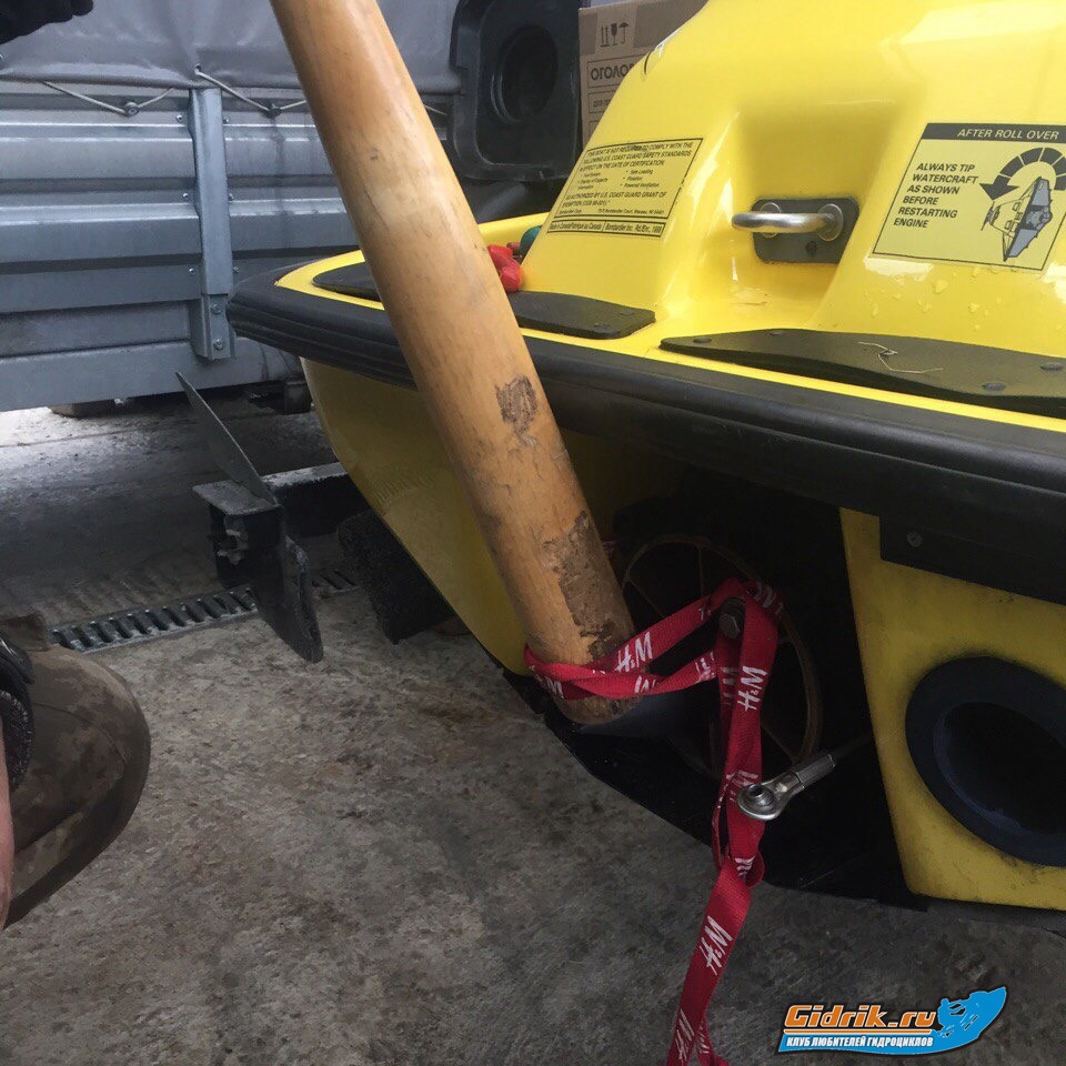

Подскажите как отделить водомет от корпуса XP 96 г.в.?
Открутил 4 гайки, корпус водомета снизу отходит а сверху как будто что то держит.
Может хитрость какая есть или еще что откручивать нужно?
 Заголовок сообщения: Re: Как снимается водомет?
СообщениеДобавлено: 25 окт 2016, 19:23
Сообщения: 6377
шланги внутри корпуса сняты с водомета?как раз две верхние трубки.
СообщениеДобавлено: 25 окт 2016, 19:27
Сообщения: 47
Техника: Sea doo XP 787
Откуда: Москва.
Нет, не снимал.
СообщениеДобавлено: 25 окт 2016, 20:00
Сообщения: 6377
а надо..
СообщениеДобавлено: 25 окт 2016, 20:12
Сообщения: 47
Откуда: Москва.
а надо..
Спасибо, попробую.
Были такие мысли открутить шланги, но такое впечатление что что то очень жестко держит.
Эта часть куда шланги подключаются к корпусу отдельно не крепится?
Судя по конструкции она держится " ласточкиным хвостом" к корпусу водомета и должна по идее отделятся от него.
СообщениеДобавлено: 25 окт 2016, 20:47
Сообщения: 3034
у менч и со шлангами не сходит, но видно много гермесила, видать он и не даёт
СообщениеДобавлено: 26 окт 2016, 05:49
Сообщения: 6377
еще момент -окисляются отверстия дома куда шпилька из корпуса входит,.силит и время...сам дом крепится 4мя гайками с шайбами и гроверами.по моему на 17,спрямляющее4мя на 13.по моему так.больше его ничего не держит.ну разве еще герметик.да,и как ты ласточкин хвост снимешь не сняв корпуса водомета?
СообщениеДобавлено: 26 окт 2016, 15:52
шлицы на валу могли приржаветь
СообщениеДобавлено: 26 окт 2016, 21:05
Сообщения: 3034
думаю сварить обратный съёмник, как в мануале, это облегчит жизнь.
СообщениеДобавлено: 26 окт 2016, 22:55
Сообщения: 47
Откуда: Москва.
Отрывать дом от лодки? Там пазы есть.
Попробую в пятницу снять шланги, может так получится. По идее кроме герметика ничего тогда держать не должно.
СообщениеДобавлено: 26 окт 2016, 23:33
Сообщения: 3034
А герметик хорошо держит, поэтому руки с насоса соскальзывают
СообщениеДобавлено: 27 окт 2016, 06:50
Сообщения: 6377
все там просто,без всяких приблуд снимается!!!
СообщениеДобавлено: 27 окт 2016, 07:00
Сообщения: 6377
съемник если что используется -инструмент рихтовщика.которым карнизы вытягивают или похожим полуося на классике ваз достают,принцип работы тот же.только на конец привариваешь болт,который вкручивается в дом.и выбиваешь его ,перекручивая съемник верх в низ чтобы дом шел без перекосов.но я же говорю это в тех случаях когда дом прикипел от соли к шпилькам...а так он достается руками нормально,расшатывая в разные стороны.
СообщениеДобавлено: 27 окт 2016, 07:08
Сообщения: 6377
да,перед установкой на место не забудь смазать шлицы вала и импеллера.
СообщениеДобавлено: 28 окт 2016, 14:46
Сообщения: 47
Откуда: Москва.
Спасибо всем кто помогал!
Удалось снять, все оказалось просто.
Теперь когда конструкция изучена, понятно что сложного там ничего нет.

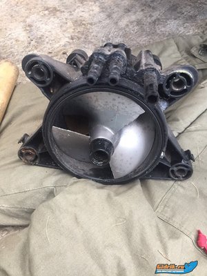

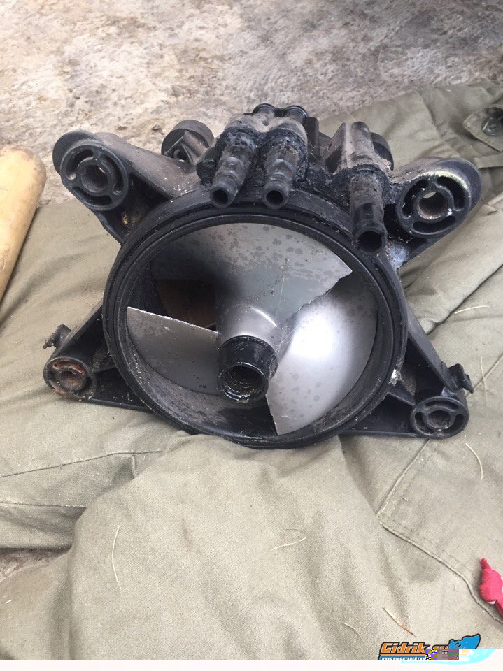

Снять удалось с помощью "универсального съемника" :)
Держал герметик.
