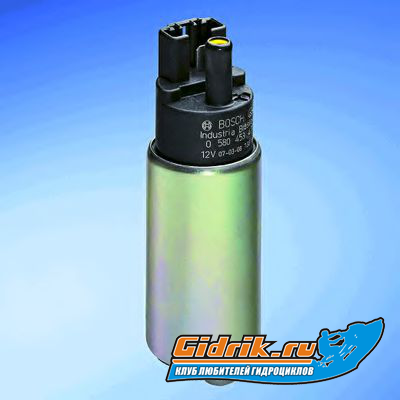

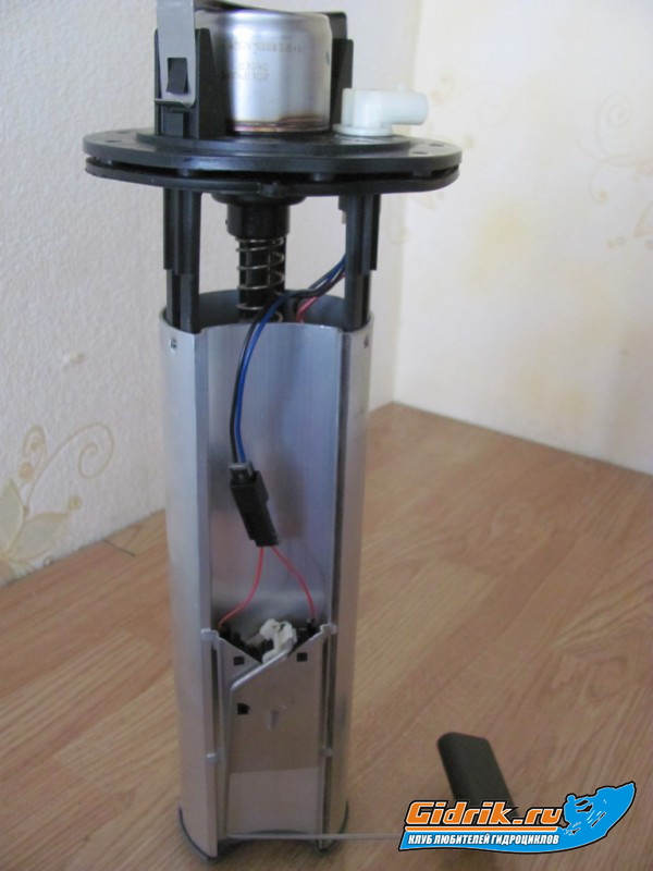

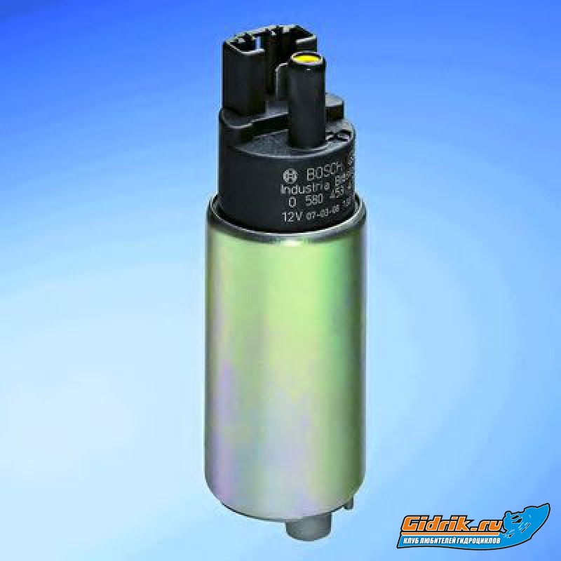

Подскажите номер насосной вставки.
Не самого горшка с регулятором и датчиком, а именно электронасосика.
В руках все это корыто, владелец просить проверить....
Давления и производительность сегодня померю.
На насосной вставке написано BOSH 0 580 453 431
По экзисту это на BMW Z3 а там двиглы до 200лс.
Какой оригинальный номер на насосной вставке?

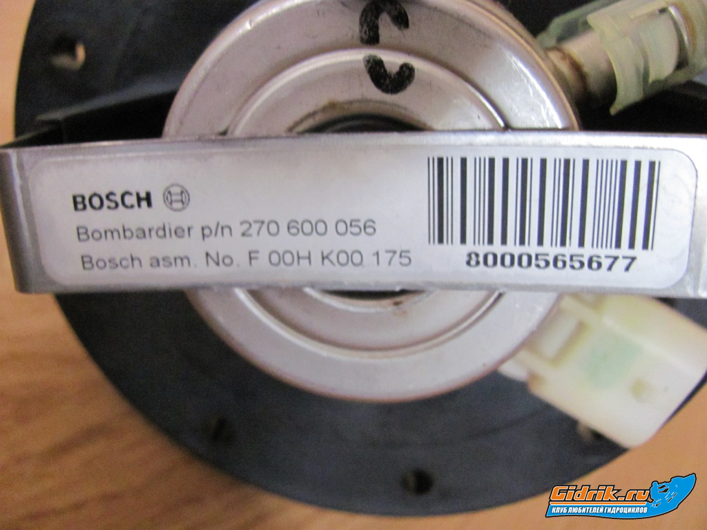

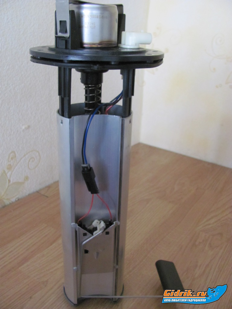

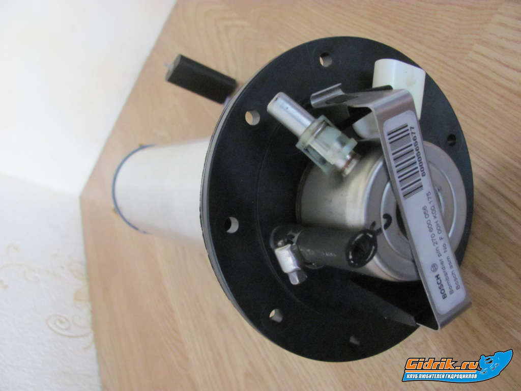

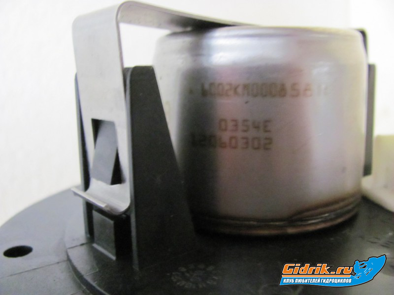

Саш, тебя опять на эксперименты тянет????
IMG_3329.JPG [ 698.31 КБ | 12420 просмотров ]
IMG_3330.JPG [ 628.73 КБ | 12420 просмотров ]
IMG_3327.JPG [ 745.6 КБ | 12418 просмотров ]
IMG_3328.JPG [ 878.88 КБ | 12419 просмотров ]
СообщениеДобавлено: 19 сен 2012, 16:34
Неа :) Я просто незнаю родной насос или нет. Мне надо проверить эту байду и отдать.
Спасиба за фото этой оригинальной шаланды, она такаяже у меня стоит под ногами, я говорю об насосе в нутри нее, об его номере.
Нужен номер с детали в нутри, выглядит она вот так
2648881.jpg [ 108.21 КБ | 12419 просмотров ]

Да не проблема, главное чтоб поглядел :) я уже промерил насос.
4,1 бара, через регулятор давления, 1 минута 0,8 литра.
Ток 5,8-6,0А при 13,5в.
ЭТо 48 литров в час при ровном давлении. Уже недостаточно на мой взгляд.
Впихал вставку с какогото ниссанна, 3,0 - 4 бара, 1минута 0,5 литра.
Так чыто литраж не показатель....
надо насос ели на замену ставить чтоб регулятор держал положенные 58-60 пси, и литраж этак 1,6-2 литра.
есть 255 LPH 100 psi, судя по диаграме давления и производительности при наших 60 пси будет 200 литров \час....
Кто на полном ходу мерил давление? :D
