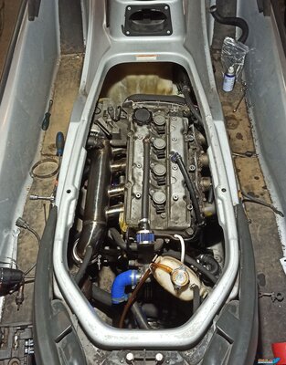

 Заголовок сообщения: Re: Свап мотора ваз в gsx rfi
СообщениеДобавлено: 23 июл 2025, 17:50
Зарегистрирован: 02 июл 2011, 18:08
Сообщения: 25
Техника: Sea Doo GTX 215
Откуда: Москва-Тверь
У меня в GTX-215 стоит мотор тойтовский 3SGE Beams от праворукой Калдины 190 сил по характеристикам авто. Максимальную скорость что видел это 90 км/ч. Корпус конечно большой 3-х местный, но скоростью можно пожертвовать считаю.
