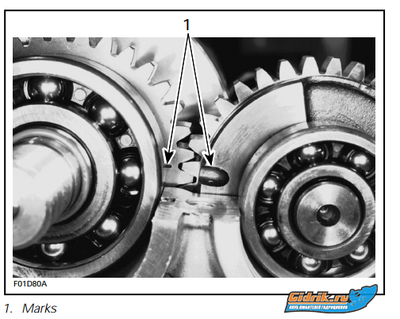

Доброго дня форумчане.
На моторе пришлось вскрыть поддон. Снял балансировочный вал. Кто подскажет, как он устанавливается. Вроде метка ввиде отлива на нём есть, а на шекстерне КВ ничего найти не могу. В мануале тоже не смог найти информации. Подскажите, кто знает. За раннее спасибо.

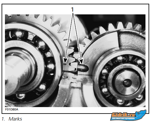

Как-то так?
787.png [ 164.55 КБ | 7360 просмотров ]

Спасибо, видимо не досмотрел....
