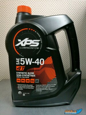

 Заголовок сообщения: Какое масло лить в SEA-DOO/BRP 4 Tec?
СообщениеДобавлено: 10 дек 2020, 20:24
Зарегистрирован: 09 апр 2016, 05:35
Сообщения: 34
Техника: brp rxp 215 2004 г.
Infiniti FX35
Откуда: Харьков
Какое масло лить в rxp 215 2004 года. Раньше было brp в желтых канистрах, сейчас такого нет. Три года к гидру не подходил, не помню))). Заранее спасибо.

Александ а чё здесь инфо не дают? ты же бывал у них https://www.brp.kh.ua/

пожалуйста

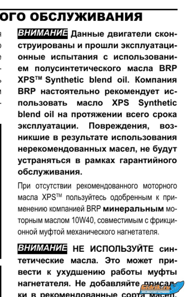

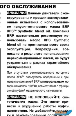

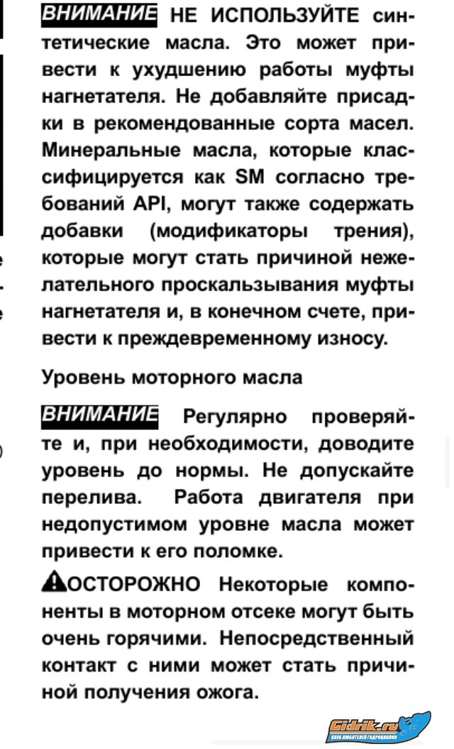

А вы инструкцию читайте. Там всё написано. Чо вы не приходите с вопросом - «А где написано шо олейну лить нельзя?» И что, нужно найти доказуху, где прям глава БРП на 3-х языках мира говорит - А нельзя лить арахисовое масло в мотор.
Читаем инструкцию. Там написано шо лить оригу. Если нет ориги, то лить МИНЕРАЛКУ, там даже выделено. Данный мотюль является полусинтетикой это раз. Во вторых не указано, шо он умеет работать с компрессорами фрикционного типа, это два.
Да и в конце концов в ИНСТРУКЦИИ написано, что можно лить одобренное БРП. Ну поищите список одобрения. Может там есть мотюль этот в виде исключения.
В принципе, постановка вопроса - я вот чо-то в башке придумал, приводок на форум, а вы мне разъясните почему нельзя, ещё и докажите.
Правильным будет, если ты принесёшь список допусков БРП и скажешь. Вот это вот одобрено. Можно лить? Ну пожмём плечами и разрешим, кто тебе откажет то. Лей.
Только любой здравомыслящий человек понимает, что стоимость развала компрессора минимум заваливает ремонт за 200 000 руб. и кончает минимум пол сезона. И учитывая доступность оригинального масла, в принципе задаваться вопросом о заменителе это как минимум странно. Как это можно обосновать? Тыщщёнку экономлю и влетаю на 200000? Даже с мизерным шансом риска, занятие лить заменитель откровенно попахивает глупостью.

По моему мнению, исходя из моих знаний и логических рассуждений по материалам инструкции, Мотюль по ссылке лить можно и проблем с нагнетателем не будет. Хотелось бы посмотреть на список одобренных масел, но лень искать, прям вот пробовать даже не хочется, боюсь не легко его будет найти

Однозначно поддержу ! В ямаху снегоход то же только ямалюбу лить рекомендуют а я пять лет лил NGN 5w30 и никаких проблем
Данный мотюль является полусинтетикой это раз. ( цитата )
А данный XPS является то же полусинтэтикой есливчё
Да и ценник 5700 за XPS 3,8 литра или 2600 за настоящие 4 литра Motul

Все эти знания и «опыт» являются лишь догадками. Соответствующих испытаний никто не проводил. А значит, это является экспериментом на свой страх и риск. Конкретная информация есть в инструкции, а если кто желает отморозить уши на зло бабушке, то хотя бы, не призывайте к этому неокрепшие умы.

Мм. Я обратил внимание, что у тебя нет брп в профиле. А скажи мне, как устроен привод компрессора в брп, как устроены фрикционы и какие обороты вала компрессора. Это очень простые вопросы, в которых кроется ответ, почему нельзя лить любое масло с подходящей вязкостью.
Я почему спросил, мне хотелось бы, что бы ты поделился знаниями, о которых ты говоришь.

В мотоцикл можно заливать автомобильное масло? Можно, но не любое. В гидроцикл (в том числе и в БРП) аналогично. Ответ кроется в принципе работы мокрого сцепления, классификации JASO и стандартах API. База масла значения не имеет, это всего лишь база
Инструкция ориентирована на подкованных для того, чтобы владельцы дорогих игрушек не стали разбираться и для своего спокойствия покупали оригинальное масло. Купили игрушку, купят и масло, причем то, которое будет написано в руководстве, потому что у них банально есть деньги и они должны с ними расставаться. По этой же причине на новые гидроциклы нет ремкомплектов, пусть покупают турбины в сборе

Принципы работы маркетинга мне известны вполне. И это ясно. Вопрос теперь не риторический есть.
Вот компрессор этот крутится 40000 оборотов. Не 10. Не 15. Сорок!
Там есть шайбы сцепления, того самого мокрого. Они имеют строгий момент и соответственно имеют строгий момент срыва и строгий момент удержания в замкнутом положении. Что бы резко газуя, не было пробукса и компрессор нормально раздувался. Так же при резком сбросе газа должен быть срыв, что бы инерцией крыльчатки не сломало вал. При всей этой хренотени ещё важна скорость износа на этом трении шайб. Как долго они будут сохранять свои параметры в пределах допустимых.
А теперь тот самый НЕ риторический вопрос. Какое масло гарантированно будет удовлетворять требованиям для выполнения этих условий?
Теперь риторические -
Я должен поверить любому гражданину, налившему олейну и утверждающему - всё работает не ссы? Или поверить клятым маркетологам, за которыми хотя бы есть ресурсные испытания?
Где тот заменитель, в котором указано, что он разработан конкретно под такое сцепление с такими моментами затяжки и с такими диаметрами шайб? Я такого не знаю. А изделие это от брп уникальное в своих параметрах. И требует определённого масла. И производитель указывает какого. И при этом цена ошибки описана несколькими постами выше. Сотни тысяч.

Любое масло для работы мокрого сцепления. Если бы никакое другое масло не могло бы обеспечивать правильную работу муфты, то об этом было бы написано, однако пишут, что оригинальное масло может быть заменимо минеральным совместимым с муфтой сцепления (почему только минеральным?). Таким образом, вместо того, чтобы написать о необходимости соответствия масла спецификации JASO, производитель усложняет для потребителя выбор замены
