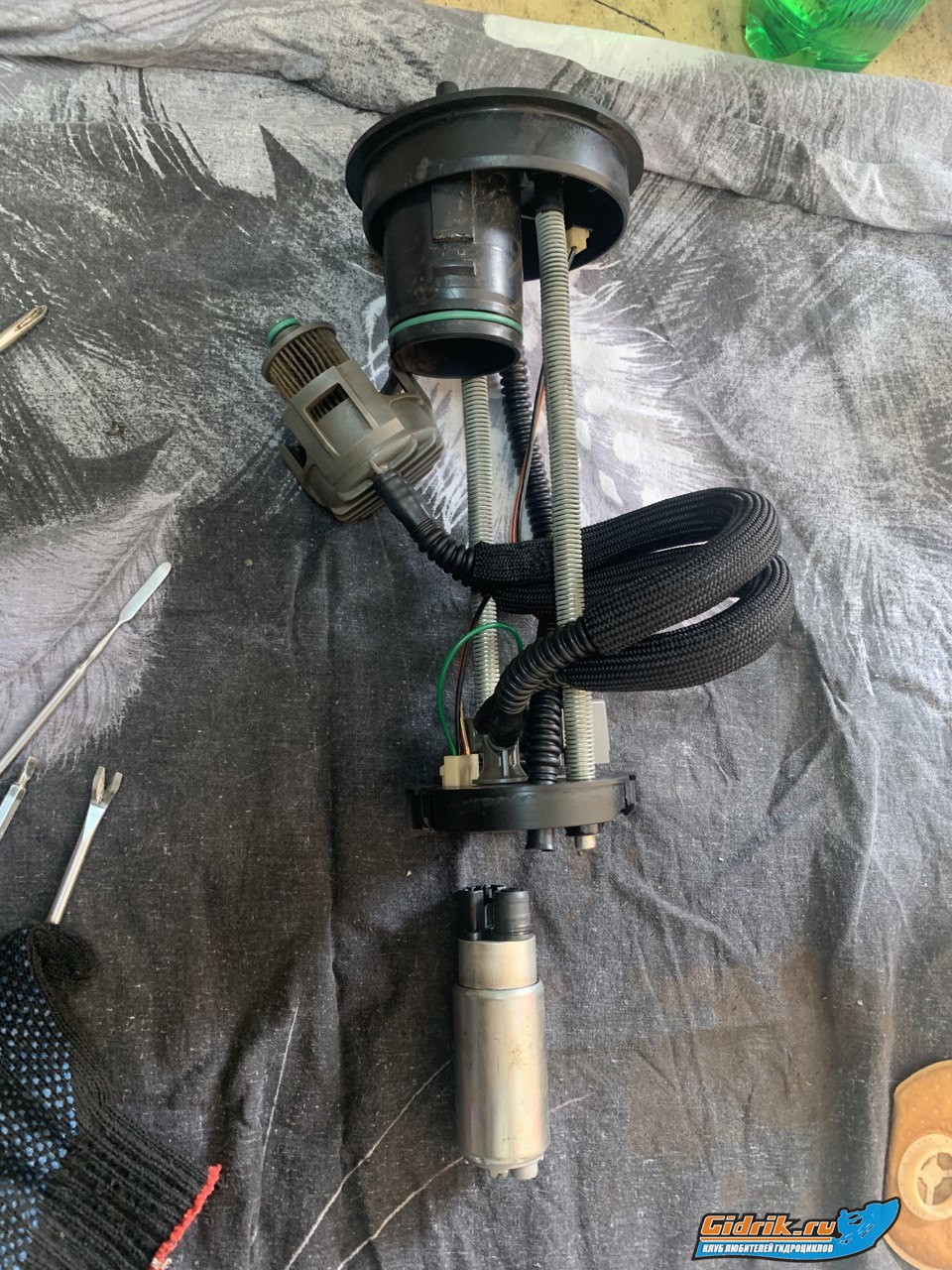

Всем привет. достал я из бака бензонасос, и увидел что топливный фильтр, который бумажный, совсем никуда не годится. Он впаян в пластик и отдельно не меняется. В продаже тоже его нет, только весь блок насоса целиком.
Может кто-то изменял конструкцию и внедрял внешний топливный фильтр?

Вычищаешь этот бумажный,выбрасываешь обратку (глушишь). ставишь внешний от ВАГ на 4атм и кайфуёшь.

смотрел на эту конструкцию, и не понимал зачем там обратка...
а как найти фильтр от вага именно на 4атм?

Они везде есть. Атмосферные 1,6 (поло,фабия и т.д.). Там прям на фильтре выбито 4 атм

правильно ли я понимаю: в родном фильтре обратку глушу, чтоб не сливалось. ставлю внешний ваговский фильтр и его обратку подключаю в обратку с рампы?

Родной глушишь. Врезаешь новый фильтр в магистраль между баком и рампой, а обратку в бак через топливный модуль или патрубок заливной
