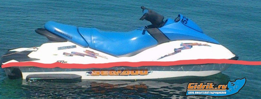

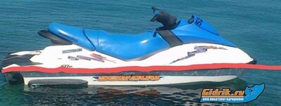

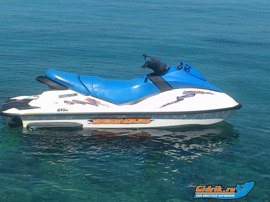

Я преложу фото из интернета, как на мой взгляж должен стоять гидрик на воде.
И на второй фотографии линией отмечу осадку моего гидрлцикла без водителя и пассажира, но с полным баком.
Комментарий к файлу: Как должно быть
sea-doo-bombardier-gti-rfi-2004-slika-41480223.jpg [ 144.86 КБ | 3728 просмотров ]
Комментарий к файлу: Как у меня
20230709_200221.jpg [ 84.47 КБ | 3728 просмотров ]

Осадка любого гидрика зависит только от его водоизмещения (грубо говоря объема лодки) и его массы. При условии что в трюме нет воды и стоит стандартный заводской двигатель, все GSX в мире будут погружены в воду одинаково
 Заголовок сообщения: Re: Осадка gsx
СообщениеДобавлено: 10 июл 2023, 07:44
Сообщения: 1167
Имя: Салим
Откуда: Азербайджан,Баку
Благодарил (а): 8 раз
Поблагодарили: 40 раз
У вас двух местных гирик, а на фото 3-х. Поэтому и разница большая в водоизмещение. Он ещё на малых скоростях с двумя людьми и переворачиваться любит)
СообщениеДобавлено: 10 июл 2023, 23:56
Сообщения: 3034

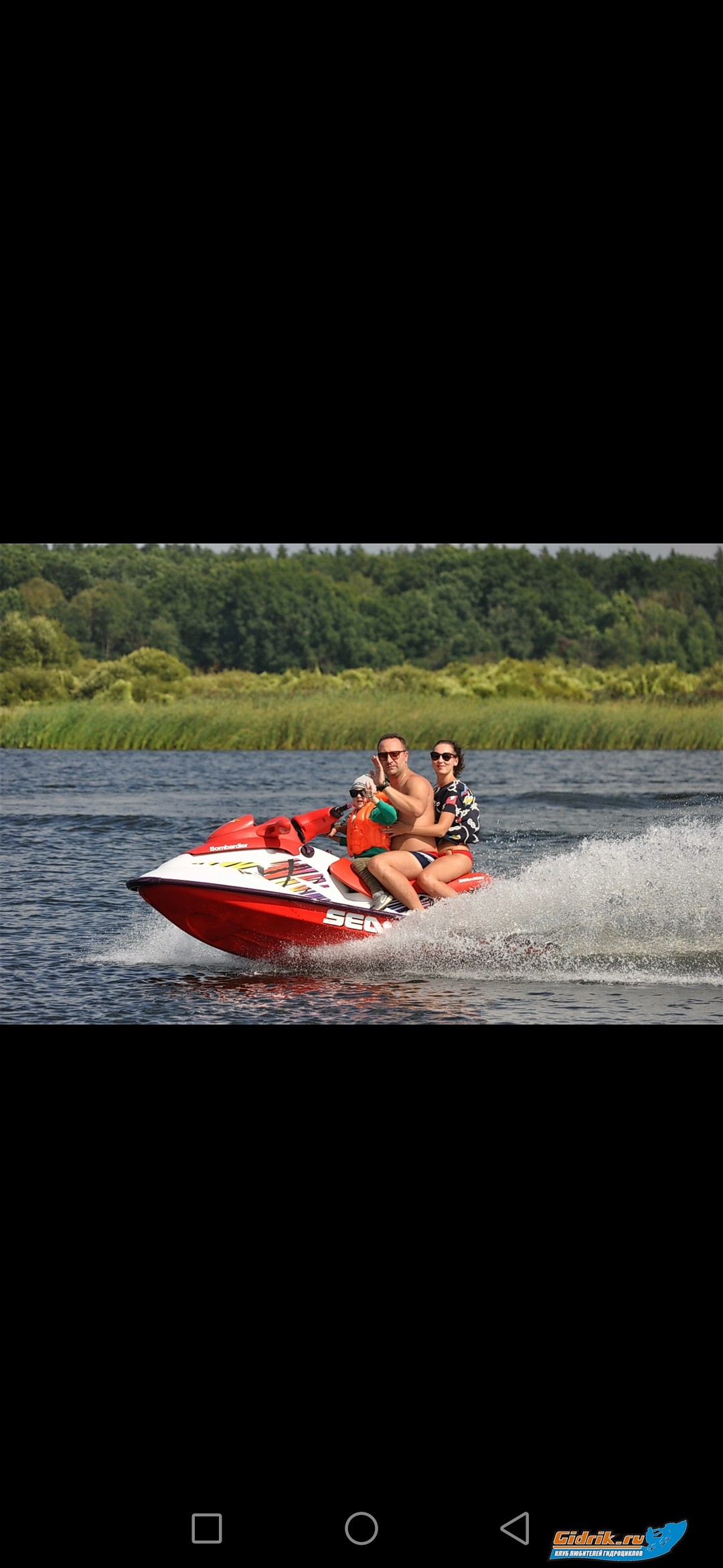

GSX корпус маленький, но вдвоём кататься модно, если оба не по 100 кг, я втроем с женой и сыном гонял.
RFI ещё и лёгкий, 947 мотор тяжелее, но и интереснее.
Так что все у вас в норме
СообщениеДобавлено: 11 июл 2023, 00:02
Сообщения: 3034
Подтверждение
Screenshot_20230711_000113_com.android.gallery3d.jpg [ 271.47 КБ | 3593 просмотра ]

Спасибо за ответы, видимо нормальная осадка :)
